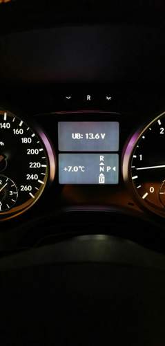

Was der Auslöser für das Überkochen war läßt sich schlecht sagen, da ich, wie gesagt beim Kauf des Fahrzeuges vor ca. 11 Monaten da nicht nachgeschaut habe. Auf nahezu alles habe ich geachtet, Nachlackierung, Dichtigkeiten des Motors und der Getriebe etc. Daher auch meine Empfehlung an alle die sich ein Fahrzeug kaufen wollen das auf jeden Fall zu prüfen.
Da nützt die Junge Sterne Garantie von 24 Monaten nichts, da die Batterie nicht mit enthalten ist.
Bord- und Ladespannung habe ich mit Hilfe der "Sonderfunktion" im KI geprüft. War soweit nichts auffälliges.
Vielleicht war da ja auch der Vorbesitzer mit einem Ladegerät am Werke, das die Batterie geschossen hat.
Was noch sonderbar ist, das sich überhaupt ein so großer Druck gebildet hat, das die Säure so weit verspritzt ist. Da die Batterie ja einen Entlüftungsschlauch hat. Ich werde bei dieser Gelegenheit auf jeden Fall die Entlüftung gleich mitprüfen. Außerdem ist bei der original verbauten Batterie kein Polfett vorhanden.

Diese Akkutype benötigt auch höhere Ladespannung, daher ist der Regler entsprechend eingestellt. Wenn man einen "normalen" Säureakku einbaut, dann kocht der mit der Zeit weg. (Und diese Zeit kann sehr kurz sein bei einem Langstreckenfahrzeug, zumal unter dem Sitz ja keiner nach dem Wasserstand über den Platten schaut.).
