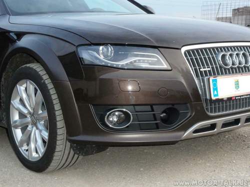

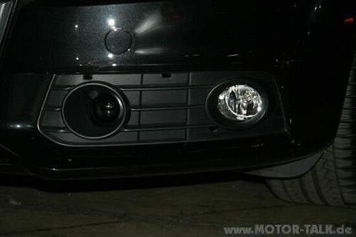

Hallo!
Hat sich nun schon wer an das Vorhaben gewagt? Im A6 Forum haben mittlerweile schon einige ACC nachgerüstet, hier offensichtlich noch keiner. Dabei hält sich der Aufwand in Grenzen, wenn man bereits das richtige Gateway verbaut hat (z.B. Side Assist) und wenn man auf die LEDs im KI verzichtet (soweit mein Wissensstand...).
Also bleiben:
- Radarbox + Halter
- Gitter in der Frontschürze
- Lenkstockhebel
- Kabelbaum, Codieren und Justieren
Das KI mit Farb-FIS müßte sich auf ACC codieren lassen, zumindest habe ich die Symbole fürs ACC oben in der Mitte schon drinnen (beim A6 funktioniert es).
Die Radarbox ist laut Stromlaufplan nur mit 4 Kabeln (+ / Masse / CAN high / CAN low) angeschlossen.
Codiert werden muß
- das Lenksäulen-Stg. auf ACC
- das Kombiinstrument auf ACC-Unterstützung
- das MMI auf ACC
- das Motorsteuergerät von GRA auf ACC
Ich hoffe das stimmt soweit.
Wenn es dazu schon Erfahrungswerte gibt, wäre ich dankbar!

hab gestern das ACC im A4 nachgerüstet. War kein großer Aufwand und funktioniert bestens!
Voraussetzungen sind: Farb-FIS, extended CAN und Lenksäulen-STG mit Index "G".
KI braucht man nicht tauschen wenn man die fehlenden LEDs über dem FIS und im Tacho verschmerzen kann.
Codieren wie weiter oben beschrieben und justieren mit Hausmitteln und schon funktioniert es.
Gibt es da nähere Info zum Justieren mit Hausmitteln? (VCDS vorhanden!)
Braucht man bei vorhandener GRA auch einen anderen Lenkstock-Schalter? Wo hast Du den Radar herbekommen?
Könntest Du bitte die Umbauarbeiten mal ein klein wenig detaillierter beschreiben?
Was ist "extended CAN"?
extended CAN ist ein High-Speed-CAN-Bus, der verbaut ist wenn man eine der folgenden Ausstattungen hat:
- Side Assist
- Lane Assist
- Fernlicht-Assistent oder eben
- ACC
Lenkstockhebel muß getauscht werden, weil ein zusätzlicher Schalter für die Distanzverstellung oben ist. Lenksäulen-STG hab ich schon oben erwähnt,
Radarsensor 8K0 907 561 von der Bucht
Halter 8K0 907 574 B
je 2 Schrauben N 103 471 03 und Blindnietmuttern N 909 203 01
Stecker 4F0 972 708
und ein neues Luftführungsgitter
Radarsensor montieren, Kabel in den Innenraum legen, codieren, justieren, fertig!
