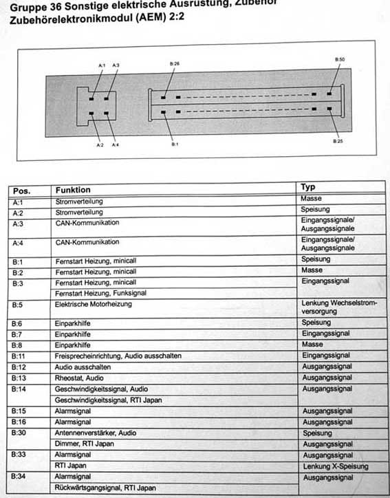

anscheinend habe ich die Antwort auf mein Tachosignal bekommen. Das selbsverständlich nicht bei mir verbaute AEM-Modul könnte mir die Signale liefern.
Nun habe ich gelesen dass die PDC ohne AEM auskommt (zumindest beim BJ 2005 betreffend). Wie sieht es aber mit der org. Telefoneinheit aus? Wenn jmd anruft schaltet schliesslich das Radio Stumm. Von daher müsste ich doch eigentlich ein AEM haben oder?
Leider finde ich an der Stelle an der es sein sollte ledigich einen Antennenverstärker (entweder GPS oder Radio).
Gehen wir davon aus das das AEM nicht verbaut ist...liegen bereits anschlüsse für das Modul im Auto oder muss ich erst wie in der Installationsanleistun beschrieben den mitgelieferten Kabelsatz an das REM anschließen?

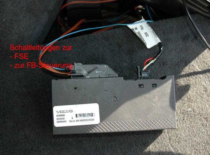

Verkabelung liegt bereits.Einbauen und dann Software aufspielen lassen. Das original Telefon schaltet das Radio über CAN-Bus aus ;)
Das AEM wird hinten rechts eingabaut. Was du da hast ist nur der Antennenverstärker

Ich habe in der Belegung gelesen dass ich dort auf B34 ein Rückwärtsgangsignal abgreifen kann. Es steht RTI Japan dahinter; das sollte doch für meinen Zweck (also RFLS) als Ausgangssignal trotzdem brauchbar sein oder?

bei mir war der Kabelbaum vom REM zum AEM dabei,
:) meinte zwar das der anhand der FG-NR. bei mir schon vorhanden sein müsste, war aber nicht so
Anleitung hat auch gepasst, brauner Stecker auf der Vorderseite für Spannung, grauer Stecker auf der Rückseite für Can-Bus.
Habe Kabelbaum und AEM selber eingebaut, anschliessend beim :) die Soft laden lassen, kein Problem.

Kauf AEM Modul - für das BJ 2005 gibt es noch eine eigene Kabelbaumlösung die NICHT benötigt wird! Völliger Schwachsinn, da bei Bestellnummer 30660542 ein Kabelbaum fürs REm dabei ist. Hier werden an dem braunen Stecker (vorderseite REM) die Klemme 22 mit dem roten Plus Stormkabel und der graue Stecker (auf der Rückseite des REMs) Pin 19 und 30 für grünes und weisses Kabel des CanBusses angeschlossen.
Das AEM Modul muss seinerseits dem CEM angemeldet werden (VO8637261) und hier müssen für das Tachosignal und das RFLS die Anwendung RTI-Ausgangssignal (VO8690147) installiert werden. Diese RTI Anwendung wird zwar lt. VIDA nur bis MJ 2004 vorgeschlagen aber es ist bei meinem MJ 2005 notwendig gewesen!
