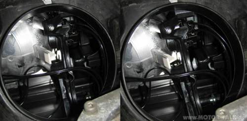

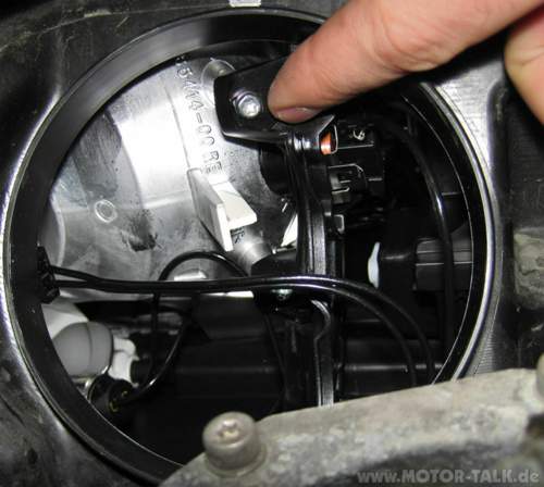

Hallo doule76
ist eigentlich ganz einfach!
Den Gummideckel abnehmen.
Oben am Reflektorträger ist eine Schraube, dort
den Reflektorträger nach links drücken/ausrasten.
Dann ist der Lampensockel/Kabelanschluss sichtbar.
Jetzt den Lampensockel gegen den Uhrzeigersinn
entriegeln und dann vorsichtig aus dem Scheinwerfer
herausnehmen.
Einbau in umgekehrter Reihenfolge.

... habe jetzt, nach exakt einem Jahr und 18.000 km auch noch die rechte Birne wechseln lassen, linke Seite war vor ca. 3 oder 4 Monaten dran.
Linke Seite ging sehr schnell, der :D brauchte keine 2 Minuten.
Rechte Seite: Mein anderer :D brach sich fast die Finger. Er zeigte mir aber dann, dass man in diesem "Loch" die gesamte "Xenon-Birne" (oder wie man diese ganze Einheit nennt) komplett nach vorn drücken kann. Das rastet dann aus. Jetzt hat man genügend Platz, um diese AFS Birne (Kosten ca. 12,00 €) zu wechseln. Anschließend diese Einheit wieder zurückziehen, bis sie wieder einrastet (Nicht vergessen!!!) . Gummideckel drauf. Fertsch.
Hoffe, das hilft euch!
Viel Spaß ;)
