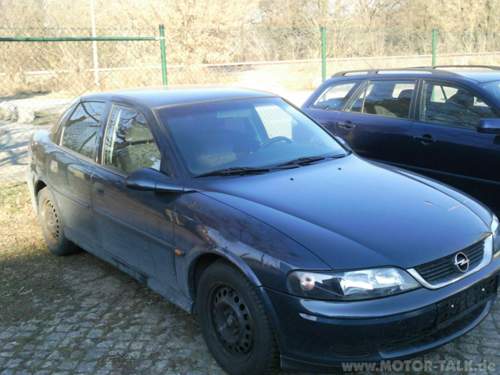

JUp...meiner ist leider Geschichte und soviele gibt es jetzt nicht mehr....seit dem letzten Opel-aufentahlt machte mein Motor ganz böse geräusche und er wurde immer viel zu heiß....zuerst hatte der Opelmechaniker vergessen den Messingtemperaturstift in das Thermostat zu schrauben(hatte keine Kühlflüssigkeit mehr) und nachdem ich dafür zahlen sollte für das ausbauen und reinschrauben haben die den stift so tief, bis zum max da reingedroschen, dass sich das ganze Thermostat-Alu-gehäuse verzogen hat....naja...folge war ein kapitaler Motorschaden...ein wirklich furchtbares geräusch auf der Autobahn bei 140 Sachen.....es musste ja so enden mit diesen unfähigen werkstätten...auf die vollidioten kann man nur mit den dröschschlegen eindröschen......wieso hab ich mir nochmal nen Insignia geholt?*ankopfhau* ..
da steht er nun der alte vecci...*schluchts*..dreckich und aleine...
