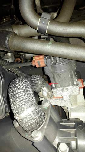

Hallo Freunde des Blitzes,
ich habe das Forum schon durchsucht und konnte leider keine Bilder finden, auf denen ich erkennen kann wo das AGR Ventil sitzt.
Dieses möchte ich gerne ausbauen und reinigen. Kann mir jemand sagen wo das AGR Ventil sitzt?
Vielen Dank im Voraus und beste Grüße

Hier sind mal ein paar Vorabbilder. Die richtigen kann ich erst später machen. Das AGR Ventil sitzt, wenn du vor deinem Motor stehst, rechts hinten/ im Motorblock. Abdeckung ab und über den Motor beugen. Stecker ab und die (glaube zwei) Schrauben lösen. Bisschen dran rumwackeln, kann schwerer abgehen, da eventuell zugerußt. Vorsicht wegen der Dichtung, nicht das sie abgeht und in den Motorraum fällt. Reinigen, fertig, wieder einbauen. Wenn du schon dabei bist, würde ich gleich mal die Drosselklappe mitreinigen, die war bei mir ganz schön zugeschmoggt mit Ruß- und Teerbrocken.
MfG Madze

So AGR Ventil gereinigt. Aber leider keine Besserung. Bin dann mal zu auslesen gefahren. Differnzdrucksensor defekt und dieser hat dann auch noch weitere Fehler produziert. Freitagmittag und Ersatzteilbesorgung. Zwei Anrufe bei Opel, zwei verschiedene Preise. Wie kann das sein?
Okay nützt ja nichts. Teil besorgt und eingebaut.
