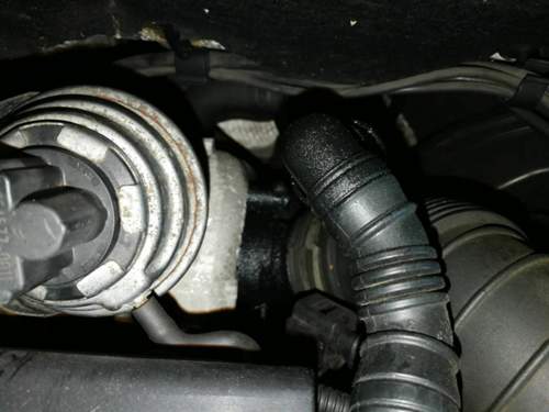

Die Anleitung habe ich auch schon gefunden, allerdings sieht das bei mir ganz anders aus. Was ich für das AGR ventil halte sitzt ganz hinten mittig im Motorraum. Ist definitiv eine Druckdose mit Stecker und Schlauch. Unten kommt so eine Metallstange raus. Vielleicht bin ich aber vollkommen am falschen Bauteil?
Wenn du uns deinen Motorkennbuchstaben verraten würdest könnte ich dir das raussuchen.
Vielleicht hast du die falsche Druckdose erwischt hat... nämlich die vom Lader, die hat eine Stange nach unten und regelt die VTG.

Gut möglich, dass ich das VTG Ventil erwischt hab. Hat vielleicht noch jemand eine Ahnung, wo ich Explosionszeichnungen von Audi finde, falls ich mal wieder etwas suche? Beim Flugzeug haben wir das für jeden Mist, das muss es bei KFZ doch auch geben.

Macht nix, vor dem Motor kommt von unten der Luftkanal... Von rechts kommt ein ca 3cm starkes Metallrohr. Das bringt die Abgase ins Luftsystem. Ich habe mir den 1.6 Tdi gerade im Netz angeschaut, da ist ja alles aus Plastik. Bei den 2.0tdi 16ventilern war genau an der Stelle das Agr, wo dieses 3 cm starke Metallrohr in den Luftkanal ging. Links davon also auf der gegenüber liegenden Seite war die Druckdose. Beim 1.6 sieht es nur, wie ein T-Stück aus, evtl ist das AGr hinter dem Motor verbaut. Dann müsstest du dieses Metallrohr mal verfolgen.
Schau mal in diesen Link Beitrag vom 04.09.2012 , da siehst du einen Motor mit dem AGR Rohr und da siehst du auch die Druckdose http://www.seatcupra.net/forums/showthread.php?t=359280

Bei mir sieht das nochmal anders aus, ich glaub fast, das ventil liegt unterm Motor.
Hab jetzt mal ein Bild angehängt, falls ichs doch überseh. Da ist auf jeden Fall auch dieses Metallrohr in der gleichen Stärke.
