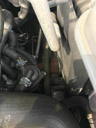

ich habe da auch mal einige Fragen, wollte jetzt nicht extra ein neues Thema aufmachen, da es ja auch was mit dem AGR Ventil zu tun hat.
Oh habe einen 2.0 TDI CAGA Motor, ca 134000km gelaufen Bj 2011.
Zum 1. Foto, woher kommt das Öl, ist das normal und was ist das genau für eine Komponente?
Zum 2. Foto, was ist da unten am rosten?
Und zum 3. Foto, das ist doch das AGR Ventil, will es am Wochenende mal säubern?
Und es ist etwas undicht, wie man es auf dem Foto sieht.
Habe das Diesel Update ca 2 Monate drauf. Bis jetzt keine Veränderungen gemerkt.

Kann mir denn keiner weiter helfen?
