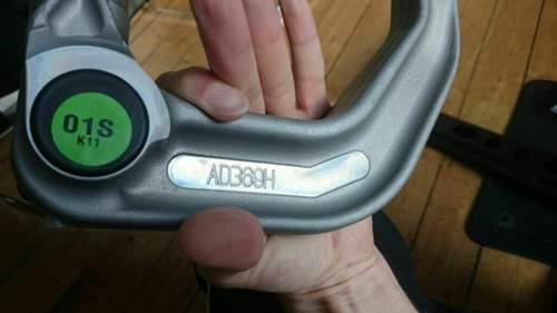

Also hier mal Bilder von der AHK mit S-Line EX

Hier noch die Nachrüstung der originalen AHK's von Audi für den A3 Sporti
ohne Vorbereitung
shops.audi.com/de_DE/web/zubehoer/p/anh%C3%A4ngevorrichtung-ohne-vorbereitung--abnehmbar-8v0092155-9
mit Vorbereitung
shops.audi.com/de_DE/web/zubehoer/p/anh%C3%A4ngevorrichtung-mit-vorbereitung--abnehmbar-8v0092155a-10
biglo
Die Bestellnummer 305405600001 ist die gleiche als bei Audi. In Holland inkl. Montage € 1008,00 beim :). Bei Westfalia € 269,-. Vorbereitung haben die Holländische fahrzeuhe schon. Das ist schon ein Unterschied.

Ich komme gerade vom :) und habe Heckfotos von zwei A3 Sportback S-Line mit Exterieur-Paket gemacht. Ich habe ab Werk S-Line Ext. und auch die Vorbereitung für Anhängerkupplung (...beinhaltet die Verkabelung bis zur Reserveradmulde; verstärkte Motorkühlung; Anhängevorrichtung zur Nachrüstung über Audi Original Zubehör erhältlich) mitbestellt.
Im Frühjahr werde ich voraussichtlich die Anhängerkupplung nachrüsten. Wie aus den Beiträgen weiter oben zu lesen, soll die originale, nachrüstbare und abnehmbare AHK von Audi identisch zu der Bestellnummer von Westfalia sein!
Nun zu meiner Frage:
Wie man auf den Fotos erkennen kann, ist der S-Line Diffusor auf Bild2 in der Mitte geteilt. Das wird der abnehmbare Deckel für die Anhängerkupplung sein.
Frage1: Werde ich nun ab Werk auch schon die Teilung im Diffusor haben?
Frage2: Wenn nicht, muss bei Nachrüstung dann der komplette Diffusor getauscht werden?
Hat jemand die Nachrüstung bereits gemacht und könnt Ihr ggf. Bilder mit aufgestecktem Kopf posten?

Ich denke nicht, dass du den ganzen Diffusor nachrüsten musst. Normalerweise ist dort eine Linie auf der Innenseite eingeprägt an der der Ausschnitt ausgeführt wird (der Stoßfänger muss ja abgebaut werden). Du brauchst somit nur den Deckel zum Verschließen der Öffnung.
Aber vielleicht ist der schon dabei bei der AHK-Vorbereitung, was ich mir aber nicht vorstellen kann.
Ich mach morgen mal ein Bild von meiner angebrachten AHK
das mit dem Bild wäre super!
Du meinst also man würde lediglich das mittlere Teil des Diffusors "abtrennen" und gegen ein nachbestelltes Teil ersetzen? Hmmm...
Kann ich mir fast nicht vorstellen oder hast du da detaillierte Erkenntnisse bzw. Erfahrungen?
Danke vorab...
biglo

Warum gibt es dieses Thema mehrfach? Schau meine Bilder an. Sline und Vorbereitung.
Sorry ich habe versehentlich auch ein Thema zur AHK aufgemacht.
Anbei ein Bild von meinem Diffusor, da ich ja die Vorbereitung schon habe.
