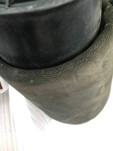

Ist ein hier viel behandeltes Thema, auch meiner hinkt gerade. Bei mir höre ich es sogar zischen, wenn der Wagen in seiner Parkposition steht. Bei mir ist es ein kleines Loch in der linken Luftfeder. Habe mir welche bestellt und werden vermutlich am Mittwoch ausgetauscht. Dann sollte er wieder gerade stehen und der Fahrkomfort wieder hergestellt sein.

Habe meine Luftfedern jetzt ausgetauscht. War wirklich einfach. Auto hochbocken, Räder ab, Schraube an der Feder langsam lösen und Luft sofern noch drin, ablassen. Feder zusammenschieben und rausnehmen. Plastikhelme austauschen, neue Feder einsetzen. Dann das ganze auf der anderen Seite. Leckspray drauf, Räder drauf und Zündung an. Danach hochfahren lassen und Höhe kontrollieren und freuen :-) der ganze Spaß hat ca. 250€ gekostet. Läuft gut, ist dicht und steht wieder gerade :-)

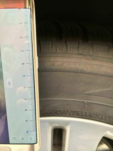

Mein Wagen stellte immer häufiger sein Hinkebein links ein, das zuweilen durch das gleichzeitige Absenken rechts "ausgeglichen" wurde. Zuletzt gab es das einseitige Absenken ca. nach jeder 4 - 8 Fahrt/ Nacht. Nach dem Wechsel auf Winterreifen kamen dann auch noch Fehlermeldungen nach dem Start wie z.B: "Reifendruck prüfen" oder "Warten, bis sich das Fahrzeug-Niveau eingestellt hat" (oder so ähnlich). Bei Tempo über 120 km ging der Federungseffekt verloren, so dass man jede Unebenheit verspürte.
Nachdem in der Werkstatt dann beide Luftfedern hinten ausgetauscht wurden, waren die Probleme alle behoben. Die Werkstatt stellte beim Wechsel der Luftfedern fest, dass ein Zentrierring auf einer der hinteren Felgen fehlte. Nun frage ich mich, ob ein Zentrierring einer nicht-original MB-Felge ernste Probleme für die Luftfederung verursachen kann. Laut dem R.O.D. Hersteller nicht, da Zentrierringe nur als Montagehilfe gedacht sind. Anderseits fordert der TÜV in seiner Betriebserlaubnis genau diese Zentrierringe für meine Alu-Felgen.
