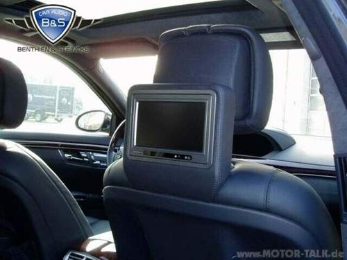

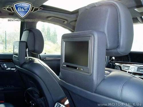

Bin nochmal auf diese Car Hifi Site gegangen, die "teure Alternative". Sie bieten glaube ich auch einbauten in speziell angefertigte Rahmen an...jedenfalls war dies in einer S-Klasse vom Typ W221 der Fall...die Bilder im Anhang
LG Julian

DUrch die Schräge in den Kopfstützen kannst du vergessen, selbst einen kleinen 5,8" Monitor zu verbauen.. Es ist schlicht und ergreifend unmöglich.. Saß 3Wochen an der Lösung des Problems und ich hoffe, dass es jetzt nächste Woche endlich eingebaut wird.. Habe nur abends Zeit daran zu basteln und ich habe erst alle Kabel unter den Teppichen langgelegt.. phuh.. Halbes Auto zerlegt und ganze Mittelkonsole rausgenommen :) Das Ergebnis kommt bald :)
