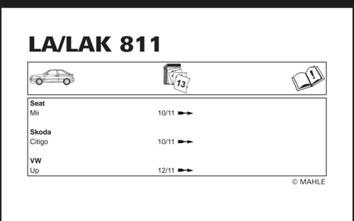

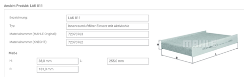

Es gibt Neuigkeiten bzgl. eines Aktivkohlefilter
Von Corteco gibt es jetzt einen Filter. Teilenummer 80004403
Ist aktuell aber kaum lieferbar.
Alternativ passt auch der Filter vom Dacia Dokker.
Maße:
Dokker 250x181x35mm
up! 254x182x35mm
Die 4mm kürzer ließe sich falls nötig mit einem Schaumstoffstreifen oder ähnlichen ausgleichen.

Also ich weiß ja nicht wie es bei euch ist, aber bei mir war von Werk ab ein Aktivkohlefilter verbaut. Der ist also nicht weiß, sondern schon von Beginn an Schwarz. Dann sollte es wohl den auch als Originalteil zum Kaufen geben?! ;)
Hab den nämlich schon 2mal mit der Druckluft ausgeblasen.
Ist jetzt 1,5 Jahre alt und schaut und richt sich noch wie am Anfang :)
Hör ich zu ersten mal das es ein Aktivkohlefilter ab Werk gibt.
Mir wurd vor ein ¾ Jahr beim Freundlichen gesagt es gebe keinen ab Werk.
Dier Corteco Filter den ich gefunden hab ist der erste der für den up! angeboten wird.
Nur kaum lieferbar.

http://catalog.mann-filter.com/.../VW%20(VOLKSWAGEN)/Up/1.0%20CHYB%20(T202022)/Innenraumluftfilter%20~%20Kabinenluftfilter/CU%2026%20006
Siehe nicht nach Aktivkohlefilter aus.

Bekommst du das denn richtig dicht? Sonst hilft auch der beste Filter wenig.
Meiner(der ab Werk) sieht genauso aus, wie auf dem Foto von Volkswagen, deshalb gehe ich mal davon aus, dass das ein Aktivkohlefilter ist(ist genauso schwarz wie auf dem Bild und nicht weiß!)
http://www.volkswagen.de/.../aktivkohlefilter.html#
Mache noch ein Foto und die Teilenummer, wenn sie drauf steht.
