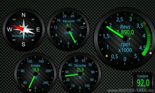

Ich hab einen OBDII Adapter mit Bluetooth für 15€ via Ebay aus China, so einen hier:
http://cgi.ebay.de/.../360354482117?...
Da ich ein Handy mit WindowsMobile habe gibts dafür ein Freeware-Programm das sich via Bluetooth drahtlos damit verbindet und mir alle Fehlercodes und Messwerte ausgibt. Fehler löschen funktioniert auch 1A.
Mit dieser ultrakompakten und günstigen (da Handy schon vorhanden) Lösung bin ich sehr zufrieden, kann ich nur wärmstens Empfehlen. Insbesondere da ohne lästiges Kabel. Mit normalen Laptops und Bluetooth-Adapter funktioniert das ganze natürlich auch.
Welches Windows-Mobile-Freewareprogramm verwendest Du denn? Für welche Windows-Version?
Das hier:
http://www.qcontinuum.org/obdgauge/
