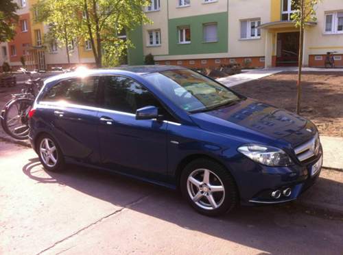

Ursprünglich hatte ich auch die breiten Latschen drauf, aber die waren uns zu unkomfortabel. Deshalb Umrüstung auf 205/55 R16, zumal schmaleren Reifen die bessere Wintertauglichkeit nachgesagt wird. Bei der Umrüstung vor 1 1/2 Jahren sind auch Goodyears Vector 4Seasons draufgekommen, und ich bin zufrieden. Gravierende Schwächen habe ich weder sommers noch winters feststellen können, allenfalls sind die bei hohen Geschindgkeiten auf rauer Fahrbahn vlt etwas lauter als der Durchschnitt, was aber - mangels direktem Vergleich - rein subjektiv ist.

Interessant. Wie ist denn die Optik mit den "kleinen" 16 Zoll
Ich hänge mal zwei Fotos an. Wobei mir die Räderoptik - ehrlich gesagt - nicht so furchtbar wichtig erscheint, weil die B-Klasse eh keinen Schönheitspreis gewinnen kann, auch nicht mit 19" und Night- oder Sonstwaspaket. :)
PS.: Die Felgen sind nicht von MB, sondern von AluTec, natürlich mit KBA-Nr. :)
5-Speichenfelge 16"
Seitenansicht mit 16"
