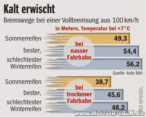

ich bin heute zum ersten Mal in diesem Forum und suche auf diesem Weg (habe hier schon gesucht aber leider nicht das Richtige gefunden) eine Beratung zu Allwetter-Reifen.
Da ich aktuell noch die Sommerreifen montiert habe, ich mir aber für die Winterreifen beide Hinterräder ersetzen muss, habe ich nun endgültig genug vom ständigen Wechseln der Reifensätze! Daher möchte ich mir einen guten Satz Allwetter-Reifen zulegen und wäre für Meinungen und/oder Tipps dankbar!
Mein Background: Ich fahre einen Golf IV, BJ 2002, 75 PS, aktuelle Bereifung ist jeweils ein Satz Sommer- und Winterreifen (Alu- bzw. Stahlfelgen). Im Fahrzeugschein steht: 195/65R15 91T. Ich fahre zu 90% in einer Großstadt ohne große Höhenunterschiede täglich zur Arbeit, kann aber zur Not (d.h. wenn's mal richtig schneit) auch von zuhause arbeiten oder auf Bus/Bahn umsteigen, bin also nicht auf das Auto angewiesen.
Welche Reifen sind empfehlenswert? Was würdet Ihr mir generell bei einem Allwetter-Satz raten? Ich habe schon etwas gegoogelt und herausgefunden, dass die "M+S"-Kennung sowie das Schneeflocken-Symbol wichtig sein sollen. Die Gesetzeslage scheint im Falle eines Unfalls im Winter mit Allwetter-Reifen und unklar bzw. sehr dehnbar zu sein -- oder liege ich da falsch? Welche Online-Shops sind seriös in Bezug auf Reifen-Bestellungen? Fragen über Fragen ... :-)

Bei deinem Fahrprofil sollten Allwetterreifen ok sein.
Allerdings, das wechseln wirst du dir nicht sparen können, da auch die Allwetterreifen vorne/hinten getauscht werden müssen.
Überleg es dir einfach, ansonsten nimm einfach 2 neue Winterreifen.
Bleib' bei den getrennten Saetzen fuer Sommer und Winter. Leider hast Du nicht geschrieben, ob Du zwei Saetze Felgen hast oder ob die Reifen jedes Mal umgezogen werden muessen. Falls Du keinen zweiten Satz Felgen hast, schau halt mal, ob Du auf dem Schrottplatz welche finden kannst. Damit ist das Wechseln zweimal in Jahr 'ne Stunde Arbeit, die Du leicht selber machen kannst.
Ganzjahresreifen sind, wie jeder Reifen, ein Kompromiss. Es muss nicht schneien oder frieren: Kaltes, nasses Wetter reicht schon, damit die Winterreifen Vorteile haben. Ein Ganzjahresreifen kann da nicht mithalten. Du kannst das ja mal ausprobieren und mal die Bremswege mit den unterschiedlichen Reifen testen, wirst' schon sehen ... Gerade im Stadtverkehr mit den vielen Ampeln, Kreuzungen, Fussgaengern und Radfahrern ist das wichtig. Und bist Du schon mal ueber eine rote Ampel gerutscht, weil Du nicht mehr bremsen konntest? Das ist gar kein angenehmes Gefuehl ...
Um die Gesetzeslage brauchst Du Dir dann auch keine Sorgen zu machen. Und falls es wirklich mal drauf ankommt und die Winterreifen einen Unfall verhindern: Ist Dir das die 2 Stunden Arbeit pro Jahr nicht wert? Oder Du faehrst halt irgendwo hin und laesst den Satz Reifen fuer ein paar EUR wechseln; wenn die schon auf den Felgen sind, kann das ja nicht viel kosten und nicht lange dauern. Ein Unfall ist viel teurer und kostet Dich viel mehr als 2 Stunden.

bei deinem Fahrprofil stellen die GJR eine Möglichkeit dar. Wobei hier besonders auch ein sehr gutes Produkt zu achten ist. Du fährst einen Golf, also wenig Probleme wegen den versch. Profilen.
Hier meine Empfehlungen:
Kategorie möglichst günstig und trotzdem gut:
Kumho KH21
Besser und teuerer:
Hankook H730
Goodyear Vector 4S
Diese drei Reifen kann man bedenkenlos mit deinem Fahrprofil (außer du gehörst zu den extrem Schnellfahrern) problemlos kaufen.
Die letzten beiden sind einen guten Tick besser als der Kumho. Ob du Hankook oder Goodyear präferierst ist deine Sache. Ich würde wahrscheinlich eher Hankook nehmen, da ich mit den V-Profilen selbst nicht so zufrieden bin (besonders im Sommer) hier gibt es aber genug mit einer anderen Meinung.
Hoffe konnte helfen.

Naja, das stimmt nicht mehr.
Sicher, ein GJR ist ein Kompromiss, aber die Reifen der aktuellen Generation sind mittlerweile 'ne gute Alternative.
Wir fahren auf unserem Vectra die Hankook Optimo 4S (H730). Im Sommer war die Haftung bei Regen um Welten besser, als mit den Michelin auf unserem Omega. Auch auf trockener Fahrbahn kein Unterschied spürbar.
Jetzt habe ich auf'm Omega Winterpellen drauf (Pirelli), bis jetzt auch kein Unterschied, was den Grip angeht.
Einzig die Wintereifenschaften konnte ich mangels Schnee noch nicht testen.
Das Krasse: Der Verschleiß ist extrem gering. Nach ca. 10tkm (haben die Reifen im April gekauft) war auf der VA gerade mal 1mm runter, hinten kaum messbar. Habe Sie dehalb gerade reihum getauscht (wegen bestmöglichen gleichmäßigem Verschleiß).
Und das Wichtigste (beim Vectra B), kein Sägezahn.
Ich kann also die Hankook Optimo 4S uneigeschränkt für Flachlandtiroler empfehlen, die auch nicht besonders schnell fahren (wenig BAB).

Wenn du 8 Felgen hast und nur 2 neue Winterreifen brauchst, würde ich auch bei den Winterreifen bleiben.
Ich hatte selbst auch mal einen Satz Ganzjahresreifen (aktuellen Profil, Goodyear Eagle Vector), es war wirklich nichts halbes und nichts ganzes. Besonders das Trockenhandling im Sommer ist schlechter, laut Test (Auto Bild) sind auch die Trockenbremswege (im Vergl. zu Sommerreifen) bedeutent länger. Im Sommer daher ein klarer Nachteil. Im Winter sind sie dichter an Winterreifen dran, meist gar nicht so schlecht, aber nicht vergleichbar mit den guten/besten Winterreifen.
Firmenwagenfahrer die ich kenne, welche Ganzjahresreifen fahren, erzählen von deutlichen schlechteren Wintereigenschaften, wenn sie einen oder mehrere Sommer gefahren wurden (härten wohl ziemlich aus).
Um das tauschen/wechseln von vorne nach hinten kommst du auch nicht herum, sonst melden sich die Sägezähne und es wird laut.
Daher, erfreu dich besonders im Sommer an guten Sommerreifen und nimm einen anständigen Winterreifen. Sind in deiner Größe ja nicht so teuer.
195/65/15 gibt es diese Woche z.B. bei Globus den Goodyear UG7+ für rund 57 Euro, letzte Woche gab es den Michelin Alpin A3 für 58 Euro, auch Conti gab es schon günstig.
