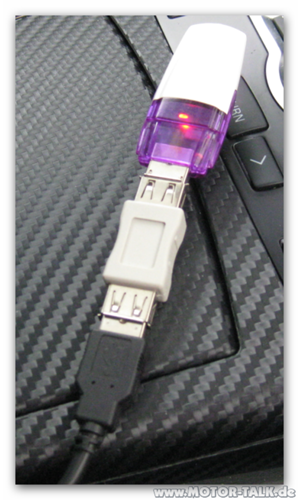

ich habe ein USB-Verlängerungskabel unter die Armauflage der Mittelkonsole verlegt da ich zum Folieren der MK eh alles auseinder gebaut hatte. Gedacht war das Kabel zum schnellen Wechseln eines USB-Sticks aber es klappt nicht: Track 1 wird angespielt und dann kommt die Fehlermeldung (Gerät konnte nicht inizialisiert werden oder so) kurz drauf kommt wieder Track 1 für paar Takte, dann wieder Fehler, dann wieder Track 1 usw. Vermutlich reicht die Spannung aus dem AMI für das 2 Meter lange Kabel nicht aus denn mit dem kurzen Originalkabel im Handschuhach klappt es problemlos. Wer also vorhat ein USB-Kabel ans Ende der MK zu verlegen kann sich die Arbeit sparen oder sollte es vorher antesten....

Es kann auch sein das dein Verlöngerungskabel zu dünn ist... Das habe ich auch mal gehabt ...
Es gibt ja auch USB Y adapter ( zB. externen HDDs ) den dann 1A stromaufnahme haben können, du könntest das ja mal ausprobieren... einen ausgang am AMI und den anderen ans Strom und dann zum verlängerungskabel ...

Mit einem Y-Kabel wäre ich vorsichtig. Die sind nur dazu gedacht (eigentlich entgegen der USB-Spezifikation, aber das ist nicht das Problem) die Stromversorgung aus 2 Anschlüssen des selben Geräts zu gewinnen. Dort macht es normalerweise auch nix aus, dass die beiden Stromversorgungsleitungen einfach parallelgeschaltet werden. Mit einem externen USB-Steckernetzteil würde ich das aber nicht versuchen, da dessen Spannung auch gleichzeitig ins AMI eingespeist werden würde (oder umgekehrt). Gerade beim Ein- und Ausschalten könnten dann vorsichtig ausgedrückt suboptimale Verhältnisse herrschen (z.B. USB-Netzteil liefert schon 5V, aber AMI ist noch aus...).
In vielen Fällen wird vielleicht auch dabei nichts passieren und es könnte auch funktionieren, aber ausprobieren würde ich es sicherheitshalber eher nicht.
Das Kabel könnte alerdings trotzdem helfen, indem man nur den einen Anschluss verwendet. Da der Hersteller von einer höheren Stromaufnahme ausgeht, ist hoffentlich auch der Leitungsquerschnitt größer und damit der Spannungsabfall kleiner. Bei der - normalerweise - geringen Stromaufnahme eines USB-Sticks hätte ich bei 2m allerdings noch nicht mit Problemen durch den Spannungsabfall gerechnet, aber unmöglich ist es auch nicht.

Ich denke immernoch das das Kabel zu lang oder zu dünn ist denn ich habe inzwischen auch die Adpter bekommen und es heute getestet also mit einem Y-Kabel einmal Daten zum AMI, einmal Strom von der Bordsteckdose im Fond und einmal per Adapter an den Stick  - nun klappt der Stick auch unter der Mittelkonsole :)

ja, war aber ein Akt bis dahin, also einfach wie geplant ein USB-Verlängerungskabel (wie beim PC schon oft gemacht) benutzen geht nicht. Und wieder habe ich was dazu gelernt :D
