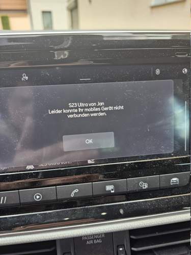

Guten Tag.habe gestern full link freischalten lassen.jedoch wenn ich mein Handy verbinde mit dem usb c kabel(original samsung) steht da,das es keine verbindung zu den mobilen gerät herstellen kann.habe noch 2 weiter kabel ausprobiert und es klappt nicht.wäre ärgerlich wenn es nicht funktionieren würde.hat jemand tipps? Habe ein s23 ultra

Was für ein Modelljahr ist deiner? MIB3 oder MIB2 Gerät?
Das ist eine gute Frage was für ein MIB Gerät das ist.und ja bei einen offiziellen seat händler
Das Bild zeigt ein MIB3 Entry (ohne Navi).
Auf welchem Verbindungsmodus steht dein Handy nachdem du das Kabel eingesteckt hast?
Auf daten/ android auto
Dann ein zweites Handy probieren. Wenn auch das nicht funktioniert ab zum Händler.
Ok zweites Handy haben wir gestern probiert,genau das gleiche.meint ihr die können da was machen?
Naja, wenn du für eine Leistung bezahlt hast, sollte es auch funktionieren. Gerade bei einem offiziellen Händler.
Wie hast du es freischalten lassen?
Über ein seat autohaus wo ich das Auto gekauft habe.ich muss da mal ein termin machen nochmal.

War FullLink nicht Serie und immer dabei (ggf nicht im Style?). Dachte ich zumindest. Speziell im MIB3 hätte ich es als "noch mehr Serie" erwartet als in den ersten Modellen.
Nein ist keine Serie.nur wenn man das Radio mit dem großen Bildschirm nimmt.da gibt es 2 verschiedene.laut seat ist das Radio nur bis zum galaxy s21 kompatibel.das funktioniert auch.habe aber ein s23 ultra.finde schlecht das seat da nicht nachbessert
