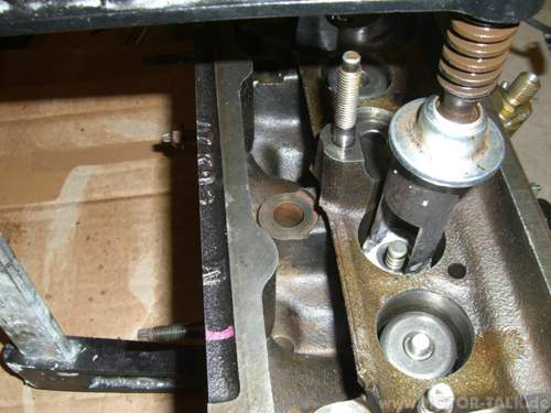

Hallo Leute habe ein riesen problem nach dem ich gestern meinen Mondeo gestartet habe lief er nur auf 2 Zylinder nahm schlecht gas an also motor aus und neugestartet lief holperich und nach 5 sekunden lief er wieder auf allen 4 Zylinder konnte normal nach Hause fahren alles war wie immer,dann habe ich im Internetgesucht und bin hier gelandet die Sache mit den Wirbelklappen lies mich nicht in ruhe also habe den Ansaugkrümmer abgebaut und siehe da welle gebrochen und nur 2 wirbelklappen gefunden die im unteren teil des Krümmers lagen wo ist der rest hin.Werde Morgen mal mit einer Kamera in den Brennraum gucken,hoffe das ich nichts finde.Hat jemand schonmal denselben schaden gehabt ,wenn ja wie hat er Ihn behoben?
Wenn du nicht alle Teile findest, bleibt dir ggf. nichts anderes über als den Kopf runter zu nehmen. Kompression messen und hoffen, dass alle 4 Zylinder gleichmäßig sind! Wenn nicht: Kopf runter, Ventile prüfen/reparieren/tauschen. (Vorher prüfen, ob alle Kolben gleichmäßig laufen. Sonst: Pleuel krumm.)
MfG
Habe heute morgen die Zuendkerzen rausgenommen 2und 3 zylinder schwammen im oel will den Ventildeckel abbauen habe alle schrauben los aber das ding scheint angeklept zu sein will nicht mit zu viel Gewalt rangehen das ding ist aus Plastic kennt jemand einen Trick?
mfg
Vorsichtig ringsum lösen. Anders kaum machbar. Breites Werkzeug nehmen und nicht nur punktuell zu belasten. (z.B. Spachtel)
Wenn Öl im Zylinder schwimmt, hat's mindestens die Schaftdichtungen erwischt. Kenn einen, wo das Kunststoff um die Ventilstange geschmiert war. Hat sich da abgerieben und die Dichtungen zerstört. Ventil war hin, weil es zudem geklemmt hatte.
