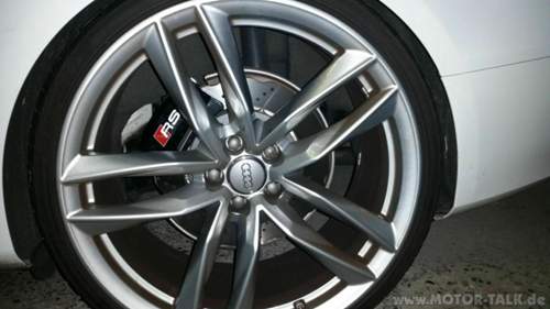

Ich baue gerade die HA Bremse auf RS5 um.
Kann mir jemand die Audi Anzugsdrehmomente
für die Zentralschraube, die kleinen an der Nabe und die
vom Sattelträger nennen?
Danke
Bilder und Informationen zum Umbau der Bremsanlage an der Hinterachse von Serie auf RS5
Teileliste:
Teilenummer | Bezeichnung | Anzahl | Bemerkung |
8T0 615 601 | RS5 Bremsscheibe 330x22mm | 2x | (mit Index A = Wavescheiben) |
4G0 698 451 | Bremsbeläge (Set) | 1x | Geometrie Bremsbelag kann sich ab und an ändern |
8K0 615 404 D | Bremssattelgehaeuse mit Stellmotor links | 1x | (Bezeichnung auf Sattel 6455/A) |
8K0 615 403 D | Bremssattelgehaeuse mit Stellmotor links | 1x | (Bezeichnung auf Sattel 6454/A) |
8K0 615 426 A | Bremstraeger mit Fuehrungsbolzen rechts | 1x | (Bezeichnung auf Träger 6461/D) |
8K0 615 425 A | Bremstraeger mit Fuehrungsbolzen links | 1x | (Bezeichnung auf Träger 6460/C) |
8K0 615 611 A | Deckblech f. Bremsscheibe links | 1x | Bei Bedarf gleich lackieren |
8K0 615 612 A | Deckblech f. Bremsscheibe rechts | 1x | Bei Bedarf gleich lackieren |
N 910 417 02 | Rippschraube (M12x1,5x38) | 2x | Schraube unten |
N 911 268 01 | Rippschraube (M12x1,5x62) | 2x | Schraube oben |
????? | Radlager mit RS5 Nabe | 2x | Am besten gleich eingepresst kaufen |
Anzugsdrehmomente (Danke @ DottoreFranko):
1. Vier Schrauben vom Radlagergehäuse 80 Nm +90°
2. Zentralschraube ( Bundschraube) 200 Nm +180°
3. Bremssattelträger 100 Nm + 90° und Bremssattel 35 Nm - HINTEN
4. Bremssattelträger 196 Nm und Bremssattel 30 Nm - VORNE
5. Bremsleitungsanschluss zum Bremssattel 20 Nm
.. die Zentralschrauben gehen nicht immer die vollen 180° .. ist aber OK

Ob die Art wie ich die Teile demontiert & montiert habe die richtige ist, kann ich nicht beurteilen. Auf jedenfall hat es so geklappt. Wer sich nicht sicher ist --> Reparaturleitfaden beachten!
Die Schrauben im "roten Kreis" müssen geöffnet werden. Der "grüne Pfeil" soll anmerken, dass die Position der Exzenterplatte beim Einbau wieder gleich sein muss.

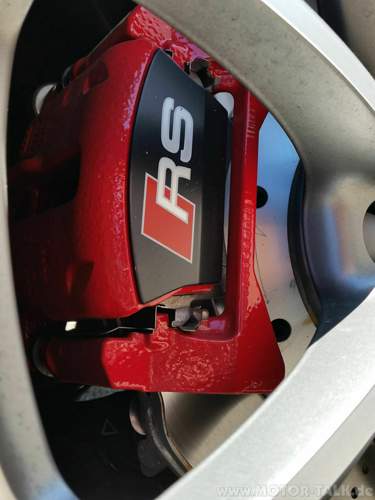

Hast Du denn schon einen Sattel mit der Aussparung ?
Original geschrieben von golfgtitdi
Keiner die TN?
Sollte das sein:
8K0 698 221 A -> Reparatursatz Blende mit Emblem 'RS'
So, jetzt den richtigen Beitrag gefunden :-)
Ist die Teilenummer für beide Seiten die gleiche?
8K0698221A
Muss man ja 2 Mal bestellen, oder beinhaltet der Reperatursatz beide Seiten?
Sieht gut aus, möchte das auch noch nachrüsten.
