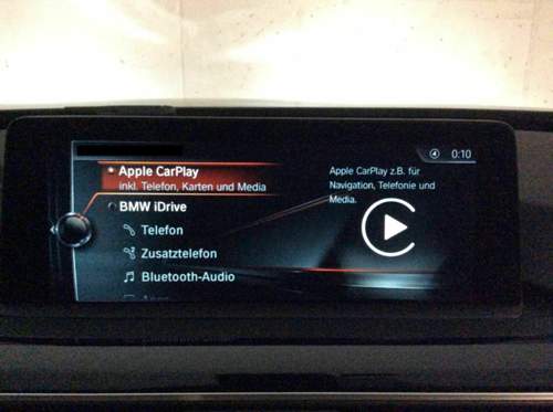

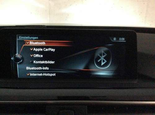

ich habe CarPlay in meinem BMW nachträglich über den Connected-Drive-Store aktiviert und erste Praxiserfahrungen damit gesammelt. Als Endgerät verwende ich ein iPhone 6s in Kombination mit meinem BMW 340i xDrive Touring (Produktion Juli 2016).
Vor der ersten Benutzung muss das iPhone abgemeldet und neu gekoppelt werden, dabei steht eine zusätzliche Koppelungsoption für CarPlay zur Verfügung. Ab dann kann man im iDrive unter den Geräteoptionen die CarPlay-Anbindung aktivieren oder auf den klassischen iDrive-Modus zurückschalten. Der Einstieg in die CarPlay-Oberfläche erfolgt über das Menü «Media» des iDrives. Navigieren lässt sich in der CarPlay-Oberfläche problemlos über den iDrive-Kontroller. Einige Bilder der Oberfläche sind unten angefügt.
Was lässt sich nun alles tun mit CarPlay?
Musik: Der Musikplayer ist etwas übersichtlicher in der Bedienung im Vergleich zur Standardoberfläche von BMW.
Karten: Damit könnte man das iPhone als Navigationssystem nutzen. Macht aber wenig Sinn, wenn man das Navigationssystem Professional von BMW verbaut hat.
Nachrichten: Vorlesen von SMS- bzw. iMessages sowie per Sprachdiktat neue Messages verfassen.
Podcasts und Hörbücher: Auch hier, nettere Oberfläche, lässt sich aber auch alles ohne CarPlay bewerkstelligen.
Deezer: Diese App erscheint mir unter CarPlay eher unzuverlässiger als wenn sie mit dem klassischen iDrive als BMW-App genutzt wird.
Weitere Apps habe ich noch nicht gestestet.
Mein Fazit: Die CarPlay-Anbindung funktioniert, ist aber meiner Ansicht nach trotzdem ihr Geld nicht wert. Das normale iDrive-System mit NaviPro ist in der neusten Version eben bereits sehr, sehr gut. CarPlay bietet da einfach nicht genügend Mehrnutzen.
