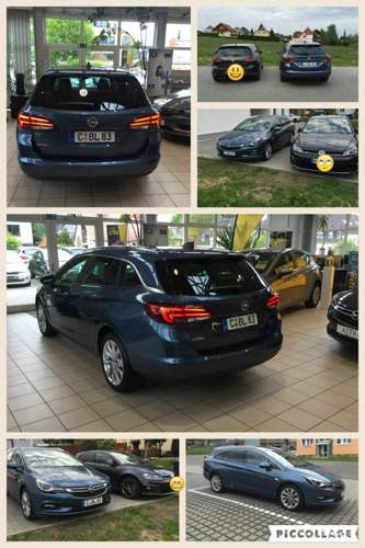

Hey , ich hab seit 17.05.16 den neuen Astra K St mit 136 PS Diesel.
Soweit erstmal zufrieden .... Aber:
1. ich finde das er von hinten relativ hoch aussieht - leider hab ich noch kein Vergleich! Siehe Bild
2. ab 140 kmh auf der Autobahn, kann man schlecht erklären, ruckelt und hoppelt er ! Habe erst gedacht liegt an der Autobahn, ist aber nicht der Fall . Werde demnächst einen Termin machen müssen.
Hat das jemand auch ?

1. Du hast auf dem ersten Foto das Kennzeichen nicht unkenntlich gemacht. Wie hoch er sein soll, sollte in den technischen Daten stehen.
2. Ab zur Werkstatt.

Das Bild ist wohl kein ernst gemeinter Vergleich. Der Golf ist ja offensichtlich tiefer gelegt und zudem kein Kombi.
Ich würde behaupten, dass der Golf beim Fahrwerk Serie ist. Das DCC oder Sportfahrwerk ist Serie 10 mm Tiefergelegt und die 17" Felgen tun selbiges dazu. Das sieht so aus.
