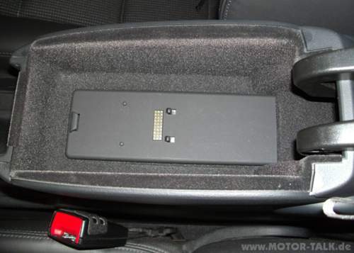

Hallo, habe mir ein Audi gekauft und musste leider feststellen das das komplette Bordtelefon in der Mittelarmlehne fehlt :(
Finde keine nr nix :(
Kann mir bitte jemand helfen und mir sagen was ich für ein passendes Telefon brauche??
Das einzige was vorhanden ist ist die Platine oder Halterung?
Habe ein Foto beigefügt.
23 Antworten
Du brauchst kein Telefon sondern die passende Schale für dein Telefon. Das wird auf die auf dem Bild gezeigte Halteplatte geclipst. ;)
Ladeschalen Audi
da fehlt kein "Bordtelefon" ;)
Bei dem Bild handelt es sich um die Aufnahme für den Handyspezifischen
Adapter in der Mittelkonsole, z.b. für ein iPhone 4 oder 5 oder andere Handys.
siehe auch -> https://shops.audi.com/de_DE/web/zubehoer/kommunikation/handyadapter
Wenn du einen dieser Adapter hast, kannst du u.a. die Aussenantenne
des Fahrzeugs nutzen.

Er BRAUCHT auch keine Schale....er hat HandyVorbereitung...also bluetooth drin.
Er kann sein Handy per BT verbinden.
Wie verbinden wird steht hier in Forum oder in der FAQ !

Die passende Handyschale (ca. 100 Euro)gibt es beim Freundlichen oder Auktion xxxx. BT ist vorbereitet, einziger Vorteil der Schale: Je nach Fahrzeugausstattung ist ggf. auch eine Bedienung über das Multifunktionslenkrad möglich und natürlich wird das jeweilige Handy dann auch gleich geladen!

Zum laden muss das Kabel extra gekauft werden (15 Euro) und die Bedienung per MuFu geht auch ohne Schale
....wenn man ein MuFu Lenkrad hat
Also wenn ich das jetzt alles richtig verstanden habe ist die Vorrichtung in der Mittelarmlehne einzig und allein dafür da, das Handy zu laden, über das MuFu zu bedienen und das Handynetz über die Autoantenne zu empfangen?
@Neonblau321 schrieb am 4. Februar 2015 um 00:45:20 Uhr:
Ja !
ich habe "wichtigere" Sachen dort gelagert und mir eine Halterungin Sichtweite besorgt.
Die Bedienung über MuFu (falls vorhande) geht auch wenn man das Handy in der Tasche hat, vorausgesetzt es ist mit dem MMI verbunden.

Steht doch oben schon geschrieben.... wenn DU die Platte mit den Kontakten in der MAL hast dann hast Du eine BT vorbereitung drin.
Zündung AUS, Handy BT auf "suchen" , Zündung wieder an und im Handy nach "UHV xxxx" ausschau halten.... dann verbinden (PIN 1234) und nen Moment warten- bei Adroid kommt dann die Frage "UHV xxx" möpchte auf ihre Kontakte zugreifen-- DAS musst Du erlauben sonst wird Dein Telefonbuch nicht übertragen.
