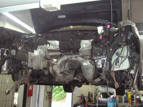

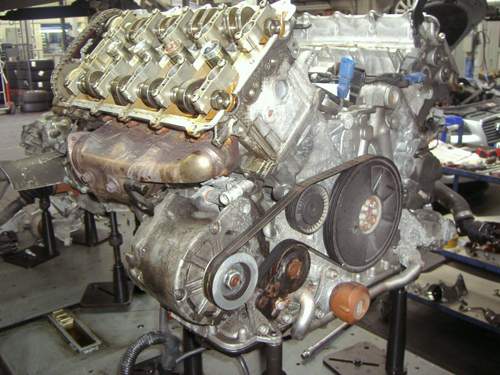

Nun rasselt nichts mehr, habe die Kettenspanner tauschen lassen. Bis jetzt kein rasseln mehr! Vielleicht sollte ich aber noch erwähnen, dass sowieso der komplette Motor ausgebaut war, um 40 Ventile zu erneutern und auch gleich eine neue Kupplung eingebaut wurde. Ein neuer Satz Zündspulen und Zündkerzen waren auch dabei... . Bei diesem Aufwand war es mir dann auch egal die 830€ für den Kettenspannertausch noch drauf zu legen. (War bei mir billiger, da der Motor draussen war... Audi veranschlagt wohl 9 Stunden Arbeit für den Tausch, daher die hohen Kosten).
