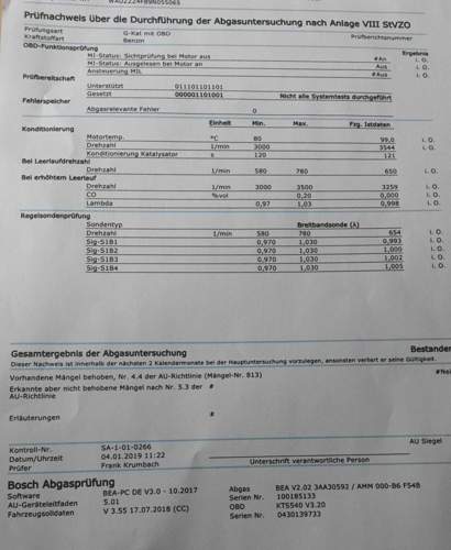

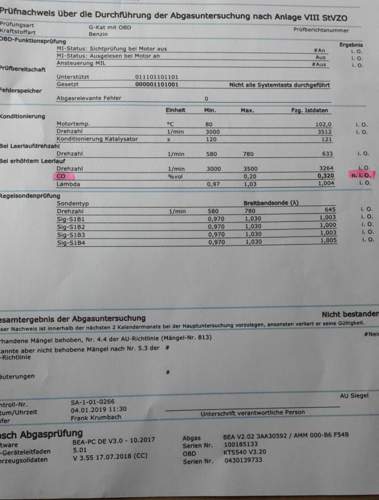

Ist das Thema noch aktuell? Oft geraten die Lambdasonden und auch der Kat selbst bei Auftreten der Fehler P0420 & P0430 "Katalysatorkonvertierung" in Verdacht, defekt zu sein. In den meisten Fällen arbeiten Kat und Lambdasonden aber einwandfrei. Der Fehler wird deshalb geloggt, weil der Vergleich zwischen Regelsonden und Monitorsonden eine zu geringe Abweichung in der O2-Konzentration ergibt. Daraus soll geschlossen werden können, dass der Katalysator sein Lebensende erreicht hat und ausgetauscht werden muss. Dass diese Schwelle seitens des Herstellers aber wohl zu eng gesetzt wurde, beweisen mehrere Autos, bei denen dieser Fehler aus dem Motorsteuergerät herausgenommen wurde und die trotzdem kürzlich davor oder danach anstandslos die AU beim TÜV bestanden haben. Das bedeutet letztlich, dass der Kat gar nicht getauscht werden muss, obwohl der Fehlerspeicher dies anzuzeigen meint.
Dieser Fehlerkennung kann durch Programmierung entgegengewirkt werden.
Die Programmierung wird Otto Normalo vom Dorf nicht weiterhelfen. Bei meinem Kollegen war es die Monitorsonde. Also nach Kat. Getauscht und Fehler weg. Wenn man sich durchs Netz liest, ist es oftmals diese Sonde. Nicht nur bei unseren Typen. Das geht Herstellerübergreifend. Wie gewollt. Und in den meisten Fällen stirbt die Heizung ab. Hatte ich glaube schon mal irgendwo geschrieben.
