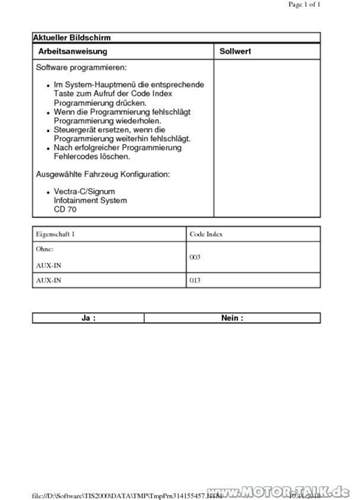

Ich bin dabei mal eine Audio-Code Index liste zu erstellen.
Das Internet liefert mir leider keine Infos dazu.
Es geht dabei um die EHU der jeweiligen Fahrzeuge.
Mich interessiert jeweils der entsprechende Audio Code zum entsprechenden Radio / Fahrzeug.
Sinn und Zweck:
ich habe festgestellt, dass man klanglich die EHU mit Programierung des Audio-Code-Index verändern kann.
Jedes Radio hat je nach Art und Verwendung in jeweiligem Fahrzeug einen bestimmten Audio-Code.
Dank der Signumclass weiß ich bereits den Code-Index für das CD70 im Vectra C Caravan
Code Index and version: 013 01
Audio Index and version: 042 04

Und das bedeutet "was" genau?
Audio Index CD30/CD70/DVD90
Stufenheck 041
Kombiwagen 042
Schrägheck 043
Signum 044
Codeindex CD30/CD70/DVD90
ist immer 003
Gruß Jan

Das musst du mir mal näher erklären, in meinem CD30 war nämlich iwas mit 022 04 als Audio-Index hinterlegt.
Im CD30 im C Corsa von nem Kumpel etwas mit 003 04
Da gibt es nichts zu erkläre, so steht es im TIS geschrieben!
Kann es sein, dass dein CD30 manchmal aus einem anderen Autos stammt?
Dann würde sich auch erklären, warum der Index falsch ist.
Gruß Jan
Themenstarteram 7. November 2010 um 12:29
Und wie schauts mit de CDC40 aus?
Des CD30 MP3, was ich mir verbaut hab, das stammte aus ner Runderneueung...
Der Audioindex ist beim CDC40 genauso wie beim CD30/CD70/DVD90.
Radioindex siehe unten, frag mich nicht, was es mit der Bezeichnung DDI auf sich hat.
DDI               Code Index
0501, 0504     023
0505             021
Gruß Jan

Wieso kann ich mir denn ~ 20 verschiedene Audio-Codes programieren und nochmal ~ 20 verschriedene andere Codes für die EHU?
Weil es diese Radios nicht nur im Vectra/Signum gibt!
Du kannst dir aber gerne die Codes z.B. vom Astra programmieren, aber was soll das bringen?
Gruß Jan
