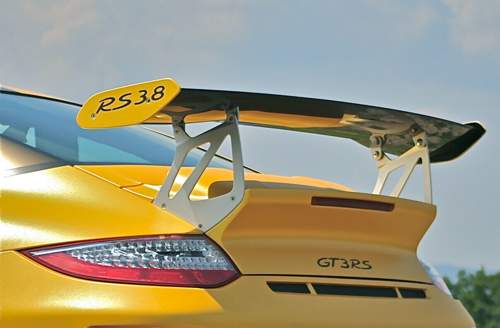

Gibt's die auch für den GT3RS???? :-)

@amg-driver schrieb am 9. November 2014 um 16:34:03 Uhr:
@staffy schrieb am 9. November 2014 um 11:14:08 Uhr:
Ich kaufe WR, die für die Höchstgeschwindigkeit des Autos zugelassen sind, die sinnvollste und sicherste Lösung !
Der RS wird mit seinen Slicks in den Winterschlaf geschickt,
der "Kleine" darf mit seinen Sportreifen bei trockenen Strassen raus.
WR auf dem GT3 ? DAS wäre keine artgerechte Haltung :D
Für schlechtes Wetter gibts ja den 4matic ... :)
Für den RS gibts allerdings auch keine WR,
ab 6 cm Schnee liegt der eh auf ;)

Muss mal schauen, bei uns hier fährt auch einer nen GT3RS, allerdings in der Rennsportversion...
Mörderisches Teil und übelst laut, aber der fährt auch nicht im Winter... :-))
