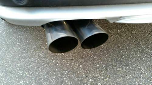

Das hier ist er doch? Ich hab den, ist super.
