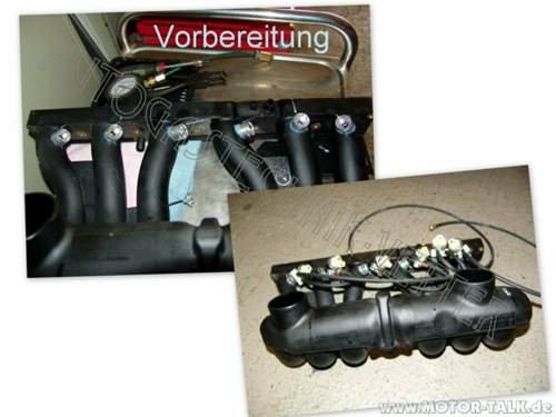

Und wenn, dann ist eine flüssig einspritzende Anlage von Vialle die sichere Seite.
Allerdings wird dieser Einbau um die 3000 Euro kosten, wobei Du den Fahrzeugwert gegenhalten musst.
Moderat gefahren kommst Du auch mit einer Verdampferanlage zurecht.
Wobei ein anderer Motor billig in der Bucht zu haben ist, wenns mal schief geht.
Gasstart bringt nichts, Benzinstart hält das Benzinsystem fit.
Mit der Vialle schaffst Du ein Umschalten zwischen 6-180 Sekunden je nach Außen-Temperatur (10-20 Grad ca. 60 Sekunden)
Hier im Bild der gebohrte Ansaugkrümmer mit von unten eingebrachten Gasventilen, womit von der eigentlichen Gasanlage im montiertem Zustand nichts zu sehen gibt.
Die Lage der Gasventile ergibt sich aus den Platzverhältnissen; die flüssige Gaseinspritzung ist jedoch auf die Mitte der beiden Einlassventile gerichtet.

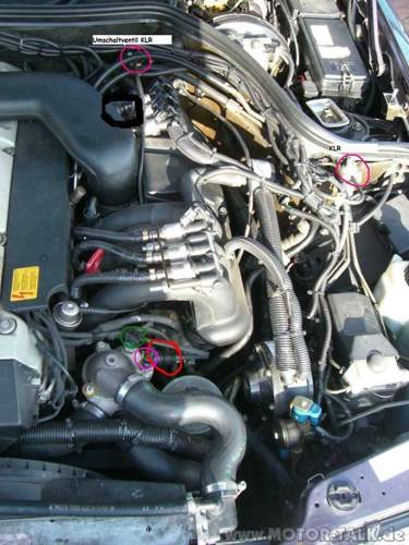

Die Prins VSI funzt bei mir sehr gut, nur einmal zur
kleinen Durchsicht (2 Filter erneuert) und 1 mal
Drehzahlmodul defekt, was ich selber zahlen musste
nach der Garantie.
Fahreistungen wie mit Benzin, nur minimal mehr punch auf
Benzin, Höchstgesch. mit Gas wie mit Benzin, aber über
4000 U nicht empfehlenswert, da kann man auch mal auf
Benzin schalten um richtig Stoff zu geben. Gute Nebenwirkung:
Das Motoröl sieht auch nach 15 tkm noch wie neu aus!
Nebenwirkung auch (im Winter): mehr Kondenswasser, was sich
bei mir bei Kurzstreckenbetrieb im ESD sammelt, bis ich
mal wieder BAB fahre.
Wichtig ist, dass am Motor alles top ist, auch wenn es auf
Benzin keine Probleme gab, auf Gas kann das plötzlich
anders aussehen! Ich habe mir LPG-geeignete Iridiumkerzen
eingebaut, Abstand hier dann minimal unter 0,8 mm.
Diese nutzen auf Gas dtl. weniger ab als die normalen, halten
super. Ich habe bisher ca. 67tkm auf Gas abgespult. Man
darf aber die Amortisationszeit nicht unterschätzen, denn
es muss damit gerechnet werden, dass man bei LPG noch
was in den Motor stecken muss: andere Kerzen, neue Z´Spulen
(hatte auf Gas Probleme mit dem Leerlauf, Fehlzündungen, was
an verbrauchten ZSp lag), MKP muss i.O. sein (also beim M104
am besten erneuert worden sein), LMM/Lamda i.O. usw.
Ich hatte mit allen Nebenkosten gut 50tkm gebraucht,
um die Kosten reinzufahren. Macht trotzdem Sinn, wenn man
das Auto noch länger fahren möchte.
Ich fahre im Mischbetrieb (also auch viel Stadt) mit gut
14 l Gas rum, was man sicher unterbieten könnte, aber
das Gemisch sollte nicht zu mager eingestellt werden,
vorallem mit steigender Drehzahl nicht! Da ist die Erfahrung
des Einbaubetriebs wichtig, dass die alles gut einstellen!
Auch die Umschalttemp. nicht zu kurz wählen. Trotzdem
kann es beim M104 zu den teils typischen Leerlaufproblemen
in der Aufwärmphase kommen, vorallem bei Vorhandensein
des KLR, der weiter abmagert in der ersten Zeit. Die
Umschaltstrecke liegt bei mir zwischen ca. 100 m im Hochsommer
und ca. 1 km im Winter. Ich habe mir die Wasserleitungen zum
Verdampfer und den Verd. selber ordentlich gedämmt, was
die Aufwärmzeit dtl. verkürzt und im Winter auch nach
Std. Abstellzeit bei vorher heißem Kühlwasser den Verdampfer
sofort auf Gas anspringen lässte, wo man sonst wieder
auf Benzin anfängt, was gerade bei Kurzstrecken geldwert
relevant wäre!
