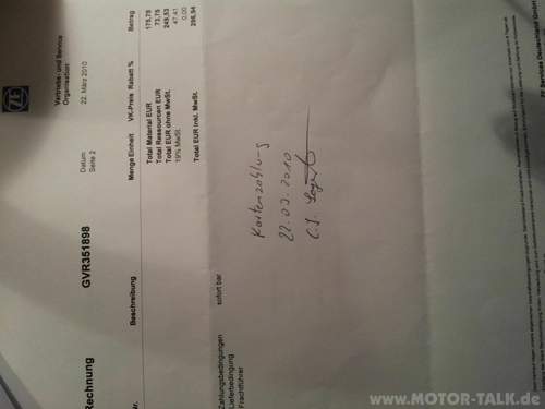

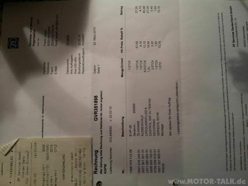

Habe also nach blödsinnigen Antworten von BMW bei ZF in Holzwickede (am Flughafen Dortmund, Herrn Sagert, glaube ich) angerufen und nach dem Preis gefragt. 425 € war das im Mai 2010. Ich habe einen Terrmin vereinbart, da mir das Prozedere von dem Ingenieur präzise beschrieben wurde.
Mein Auto zeigte deutlich, dass Magarine im Getriebe war durch den sog. "Schaltschlag" von Gang 2 auf 1. Das bedeutet z.B. beim Hinrollen und dann leichtem Bremsen vor einer roten Ampel gab es dann immer einen unangenehmen Ruckler, als ob das Auto nicht wirklich auskuppeln wollte. Kurz vor dem Leerlauf ging dann auch immer die Verbrauchsanzeige erst nach oben um dann im Stand erst wieder zu fallen.
Bei ZF kannst Du in komfortabelen Sitzen hocken, Kaffe schlürfen oder wie ich es machte, mit dem Klapprad den Flughafen erkunden fahren. Einen halben Tag sollte man einrechnen. Der Automatik-Getriebedeckel wurde nach Abkühlung bei einer bestimmten Temperatur, glaube 30 grad abgeschraubt und der gesamte alte Schmonz herausgeholt. Durfte ich anschauen (siehe Fotos). War wie schwarzer Teer. Dann wird das Getriebe mit Spezialöl neu gefüllt, zusammengebaut, warmgefahren und dann wieder erneut abgelassen. Danach erfolgt die endgültige Getriebeöl Füllung. Also es verbleiben keine Reste von altem Schmonz nach dieser Methode des Getriebe Herstellers. Natürlich wird später das beste hierfür geeignete Öl verwendet. Da mein Auto schon einmal da war habe ich gleich das Öl im Differenzialgehäuse wechseln lassen. Fehlte auch schon etwas und Effekte zeigten sich wie oben. Alles zuzsammmen kam incl. MwSt auf 425 €. Das war aber erst Part one. Danach erfolgte mit dem Ingenieur eine lange Adaptionsfahrt auf Bundesstrassen uns anschließend Autobahn mit genau definierten Beschleunigungs- und Brems-Zyklen in allen Gängen per manueller Gangsteuerung und danach mit allen Vollautomatik Modi. Hintergrund: Die BMW Getriebe Adaption im Steuergerät war gelöscht worden und nun wurde das Getriebe per Adaptionsfahrt sozusagen neu mit dem jetzigen Öl angelernt um Steuerungsabläufe sanft zu erledigen. Das dauerte insgesamt etwa 40 Minuten.
Die Investition bei etwa spätestens 150 tkm ist extrem sinnvoll, da danach ein scheinbar neues Getriebe vorhanden zu sein scheint und ein butterweiches Schalten ohne jeden Schaltschlag. Hält wieder mindestens 100 tkm. Sogar der Verbrauch in der Stadt sank um ca. 0,5 l Diesel, da die Wandlerüberbrückung früher kommt und die Schaltabläufe präziser kommen.
Frage an BMW: Wenn angeblich Lifetime Füllung, warum gibt es dann überhaupt Ablass Schrauben am Getriebe oder am Differential?
Ich bin jedenfalls bestens zufrieden, habe seitdem ca 30 tkm gefahren und alles läuft prima ohne Schaltruckler. Das Geriebe lässt sich in der Stadt klasse mit dem Gassfus steuern, d.h. zum Herunterschalten animieren und somit sparsam fahren. Schalten selbst spürt man eigentlich nur noch beim Kickdown.

Was ich noch nachtragen müsste:
Natürlich sind in dem Wartungspreis von 425 € bei ZF alle Öle und Ersatzteile mit dabei. Dabei ist das teuerste Teil der komplette Getriebe Deckel in den der Filter integriert ist. Dieses Teil kostet bei BMW wesentlich mehr, ZF ist der Hersteller. Ohne den Filter ist die gesamte Spülung für die Katz. Also nur absaugen, spülen und Neubefüllung ohne Neu Adaption halte ich für wenig hilfreich.
Das Differenzialöl war in dem Preis mit drin ??
Bei mir sollte es ohne Differenzialöl 420€ kosten.
Kann es den sein das die kein Festepreis haben und nach "Bauchgefühl"entscheiden
Es ist nicht allzu viel Öl im Differential. Schätze man hat das dann bei ZF günstig mit eingebaut in den Preis und auf 425 € abgerundet.
