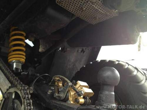

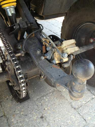

Hallo
Anbei mal meine Erfahrungen, ich hatte eine 500er Blade mit Allrad usw., PKW- Anhänger dran ca. 1to holz drauf u. bin damit überall hingekommen, auch im Wald. Das war auch mein erstes ATV. Vor einem halben Jahr habe ich mir eine Polaris 850 XP zugelegt. Im Wald Holz ziehen, auch lange Stämme kein Problem, Hänger voll Holz überhaupt kein Problem, nur wer steil Bergab fährt sollte gebremsten Hänger nehmen. Hatte sogar schon Tandemanhänger mit Minibagger hinten dran, Zulassung u. Polizei bei uns auf dem Dorf nicht so wichtig.
wärst du so nett mal ein foto von der anhängerkupplung an der poli zu posten?
also mich interessiert wie die festgemacht ist am quad
Hallo
Anbei die Bilder von der Anhängerkupplung.
