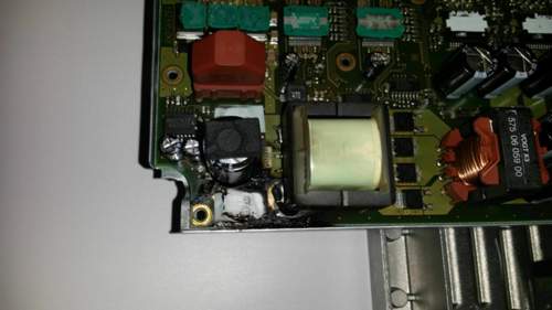

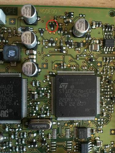

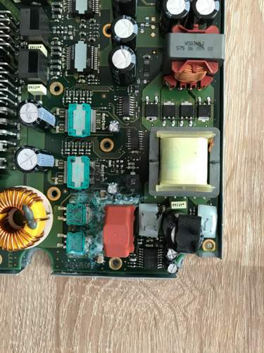

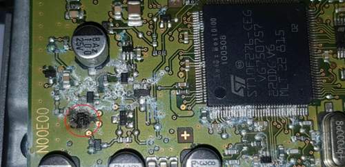

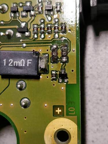

Mir ist diese Woche ebenfalls der B&O Verstärker abgeraucht. Handelt sich um den 8T0 035 223AJ aus einem A4 Avant MJ2010 ohne Navi (2G ?!).
Beim Öffnen des Gehäuses konnte ich keinerlei Feuchtigkeitsspuren erkennen, es ist jedoch eindeutig ein nicht mehr identifizierbares Bauteil durchgebrannt (siehe Bilder). Hat hier jemand nen Schaltplan oder kann das Bauteil zuordnen?
Habe schon nach Gebrauchten Verstärkern in Ebay gesucht, jedoch unter dieser Teilenummer nichts finden können. Passt für mein Auto auch ein anderer Verstärker? Habe in einem anderen Thread was gelesen, dass es nach Freischaltung durch Audi funktionieren sollte.
20150208-173844
20150208-175410
20150208-175416
+3
Da wird wahrscheinlich mehr über den Jordan sein als nur das eine Bauteil.
Hast du dir mal das andere Bauteil über dem Elko angeschaut, auf dem auch so ein Wärmeleitpad drauf ist? Das sieht ja auf den ersten Blick wie ein symetrischer Aufbau aus.
Die Verstärker mit den Indizes AP und AR würden bei dir auch noch passen (und du hast übrigens ein 3G kein 2G).
Da steht... er hat kein Navi.
Sieht so aus, alsob die Platine an dieser Stelle halb durchgebrannt ist. Diesen Verstärker kannst du getrost in die Tonne werfen.

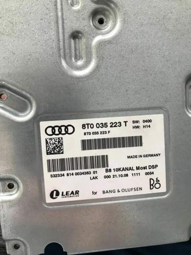

Erstmal bedanke ich mich für die zahlreichen Antworten. Da mir von diversen Seiten eher von einer Reparatur abgeraten würde, will ich mich nach einem gebrauchten Verstärker umschauen. Als mögliche Ersatzteile habe ich hier die Nummern 8T0 035 223 AP / AR genannt bekommen. Per PN jedoch die AK und AD. Was ist nun korrekt?
Nach dem Einbau des Ersatzteils muss ich dann zu Audi wegen Freischaltung des Komponentenschutzes. In einem anderen Thread würde zusätzlich ein Stellgliedtest angesprochen. Ist das bei jedem Ersatzteil notwendig oder nur bei bestimmten?
Die von mir genannten TNs sind richtig ;), hatte ja im Ersatzteilkatalog nachgesehen.
Die anderen TNs können ja schon nicht passen, da sie einen MOST/Lichtwellenleiter-Anschluss haben, den du nicht hast (einfach mal nach der TN googeln). AD ist dabei noch nicht mal ein B&O-Verstärker.
Meine Aussage mit dem 2G/3G war aber natürlich auch Quark, das macht ja nur für Navis Sinn (Lichtwellenleiter). Hatte primär auf das Produktionsdatum und nicht auf den fehlenden MOST-Anschluss geachtet.
Komponentenschutz muss dann bei Audi entfernt werden, ja. Den Stellgliedtest musst du nicht machen. Er ist nur ein Hilfsmittel um etwa jeden einzelnen Lautsprecher bzw. Verstärkerkanal auf Funktion zu testen, da bei aktiviertem Komponentenschutz sonst nur vorn links Ton kommt.
Bezüglich Parametrierung müsste vielleicht noch mal jemand was sagen, der sich damit besser auskennt.
Das ist ja ein Datensatz im STG, über den die Klangeigenschaften auf die Karosserieform, Reflektionsverhalten des Innenraums (Stoffsitze, Ledersitze) usw. angepasst werden und den man nicht so ohne weiteres ändern kann.
Wenn ich es richtig verstanden habe, geht das nur, wenn jemand mit VCP den Datensatz einspielen kann oder wenn du den aktuell im Ersatzteilkatalog als Austauschteil vorgeschlagenen Verstärker nimmst (in dem Fall 8T0 035 223 AR) und ihn bei Audi rückdokumentieren lässt
