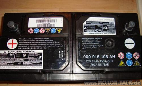

Hallo
Die Batterie in meinem A6 4F 2,7 tdi macht langsam schlapp-
Meine Frage ist, muss umbedingt wieder eine original Audi Batterie rein oder reich es wenn ich eine vergleichbare Batterie mit 110 Ah Kaufe und reinsetze.
Ich habe noch irgendwo Gelesen dass die Batterie in MMI neu codiert werden muss?? ist dass pflicht, bzw. gibt es irgendwelche funktionsstörungen falls man des nicht macht.

Es ergeben sich nun aber folgende Probleme, der Batteriemanager (hängt am Massekabel) weis nicht, dass einen andere Batterie im Auto verbaut ist. Er erkennt auch nicht welche Dimension diese hat (z.B. 80Ah ect.) Es kann dadurch nix kaputt gehen 12V sind und bleiben 12V! Außerdem denkt der Manager, dass eine z.B. 5 Jahre (alter euerer Batterie) alte Batterie verbaut ist, da nix neu codiert wurde. Deswegen müsste eine neue Codierung noch erfolgen (Autohaus ect). Der Batteriemanager soll wohl die abgeforderte Energie der Batterie registrieren und daraus errechnen wann sie erschöpft ist oder sowas, genaues kann ich dazu auch nicht sagen.
Ich hatte noch ein Problem: Die alte Batterie war auf 10% runter, die neue hatte ich extra 2 Tage geladen (also eigentlich 100%). Nach dem wechseln habe ich gleich im MMI geschaut und siehe da 10% ;-(( Dann das Audi gestartet und eine runde gefahren bis 100% drauf waren. Jetzt steht und bleibt es auf 100%. Kann aber auch daran liegen das ich nix neu codiert habe. Aber der Batteriemanager sollte die anliegende Spannung doch selbst ermitteln oder?
ihr spart am falschen ende! die batterien sind teuer,das geben ich ja zu.
es können nur originale betteriern codiert werden,den codiert wird anhand der teilenummer.
nur so weis das auto was es drinn hat,und wie es mit der batterie umgehen muss.
so wie ihr es macht,wundert euch nicht wenn der wagen morgens nicht will.
hättet ihr die suchfunktion benutz wüstet ihr dieses von mir:
es können nur original audi batterien verwendet werden oder ihr gegenstück vom fachhandel.
verwendet man die selbe batterie aus dem fachhandel so könne die daten der alten batterie übernohmen werden.
aber auch nur dann.
audi baut selbst ja keine batterien,als schaut auf die batterie : welcher hersteller ,welche daten stehen draf?
varta 12 volt kaltprüfstrom 520 AH 110 AH
nun im fachhandel die gleiche varta batterie mit den identischen daten kaufen.
nicht nur mit der selben leistung sondern nur eine die komplett gleich ist.
da audi nur markenbattiern verwendet sind diese nich gerade billig!
nich vergessen die neue batterie muss umbedigt angelernt werden,sonst kann es passieren das euer auto morgens nicht anspringt.

Meine Frage ging um gleichwertige Batterie, da ich kein Audimechaniker bin kann ich nicht wissen wass ales zusamen hängt, von Logik hier soll es gleiche Ah sein (dess hatte ich auch vor), und A-Zahl soll zumindestens gleichwertig sein ales anderes hier erscheint mir übertrieben, aber wie gesagt ich bin laie dess wegen stell ich die Frage hier in dem Forum.
Weis jemand wass kostet das ganze spaß bei Audi mit alem drum und dran?
110 ah original audi 235 euro ohne einbau
preis für gegenstück von verta im freien handel 215 euro
was kostet in etwa dan einbau mit codiern?
MfG
keine ahnung.
hab als angehöriger 175 euro bezahlt,einauen und codiren kann ich selbst.(VCDS)
wird aber so an die 50 euro kosten.

Und nun nochmal an Alle. Ich wollte auch eine neue Batterie kaufen und habe hin und her überlegt. Preismäßig / Leistungsmäßig komme ich auf eine Banner Running Bull 595 01 (AGM sehr gut im Test). Die Batterie könnte man über
Banner Batterie Online
beziehen. Aber wie siehts bei dieser Batterie mit dem codieren aus?? Gibt es da eine Teilenummer/Seriennummer dazu? Laut diesem Bild von Wiki ist Banner ja als möglicher Batteriehersteller auswählbar!!
