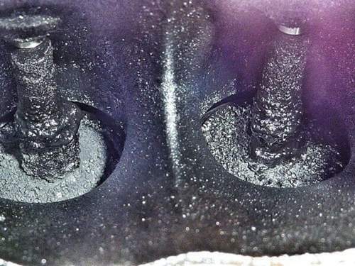

Ich fahre einen Audi S5 BJ 2009 Motor 126.000km wäre es ratsam eine Motorreinigung (Einlassventile) wegen Verkokung zu machen ? Es wurde noch nie eine gemacht laut Vorbesitzer. Mir kommt es vor das ich nicht die richtige Leistung erreichen kann. Fahre wenig mit dem Auto 1-2 mal In der Woche (Stadtverkehr).
Ich habe mal was gelesen wenn das Auto im Stadtverkehr gefahren wird entsteht mehr Verkokung in den Einlassventilen.

Sinnvoll ist es auf jedem Fall. Nach der Laufleistung ist sogar die große ratsam.
Ich glaube sogar das man hier beides , zuerst Mechanisch und dann mit Bedi reinigen sollte .

„Chemische BEDI Reinigung“: Mittels spezieller Gerätschaften und entsprechender Reinigungslösung wird eine „chemische Motorabreinigung“ durchgeführt. Preislich liegt es bei ~200€ bei 4zyl, je mehr Zylinder desto teurer. Habe einen Tuner gefunden der pro Zylinder 10€ Aufpreis zu den 200€ wollte..
„Mechanische Reinigung“: Hierbei wird die Ansaugbrücke demontiert, um eine optimale Reinigung der Ventile und Einlasskanäle vornehmen zu können. Hierbei können dann selbst massive Verkokungen beseitigt werden. In der Regel kombiniert man die mechanische Reinigung mit der BEDI Reinigung. " die kosten hierfür liegen etwa bei 600-700€

Vor einer BEDI könnte man auch mal eine Endoskopie machen und sich einen Überblick über den Zustand zu verschaffen. Da es wohl je nach Betriebsbedingungen starke Unterschiede bei der Verkokung gibt, macht es in meinen Augen schon Sinn vor einer kleinen oder großen BEDI da mal einen Blick in den Motor zu werfen - "einfach so" eine große BEDI machen lassen, würde ich auch nicht.
Ich glaube das mit der Endoskopie kann man sich sparen , habe meinen Händler gedrängelt bei mir eine Mechanische Reinigung durchzuführen . Der arme Mechaniker war total geschockt wie verdreckt alles was bei nur 32.000 KM .
Aber jeder wie er will, nur warum kaufe ich mir Leistung wenn nach 30.000Km 15 % fehlen dann muss ich auch die mittel haben so was am laufen zu halten .
