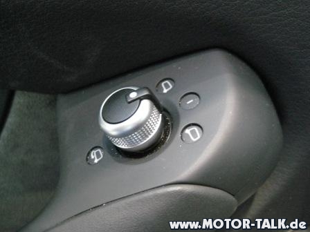

Ich habe keinen abklappbaren Spiegel und von Werk aus keine Spiegelheizung.
Im Sommer hab ich mir die Spiegelheizung nachgerüstet.
Nur die Spiegelgläser tauschen gegen welche mit Heizung. (Hab mir bei der Gelegenheit auf beiden Seiten die gewölbten eingebaut. Kann ich auch nur empfehlen, fast kein toter Winkel mehr).
Und danach zu meinem Tuner gefahren, Laptop dran, Spiegelheizung im Steuergerät aktiviert und fertig.
Der Spiegelschalter muss nicht getauscht werden, es gibt nur den einen, der einzige Unterschied ist das Spiegelheizsymbol und das kommt von einer seperaten Blende, welche auf dem Schalter montiert ist. Braucht man also nicht.
Die Heizung läuft automatisch (ohne die Heckscheibenheizung einzuschalten), nur der Spiegelschalter auf Mittelstellung stellen.
Das wars.
Alle anderen Aussagen von dem Freundlichen sind schlichtweg falsch. Zumindest was dieses Model angeht. Die haben mir auch gesagt das sowas nicht geht bis zur Aussage das man das Steuergerät tauschen muss.

Wie wird die spiegelheizung dann eigentlich aktiviert?
Wenn das von werk aus bestellt ist, heizen sie ja, wenn der regler für die spielgelverstellung in der mitte ist, aber dann ist auch ein entsprechendes symbol vorhanden?
Funktioniert das nachgerüstet trotzdem, oder brauch ich noch einen neuen verstellknopf für die spiegel?
Die einstellung der türsteuergeräte übernimmt doch sicher der freundliche für einen kleinen unkostenbeitrag?
gruß Stoke
Wird mit Diagnose eingestellt.
Ne, brauchst keinen neuen Schalter, die heizen zusammen mit der Heckscheibenheizung
