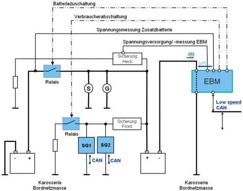

Bei E 280 CDI T-Modell ist morgens die Batterie restlos leer
kennt jemand das Problem und hat eine Ursache dafür gefunden? Mein S211 E280T CDI Baujahr 2009 hat jetzt nach mehreren Monaten wieder einmal nicht mitgespielt. Morgens war die Batterie (ca. 1,5 Jahre alt) restlos leer und das Fahrzeug konnte nur mit Starthilfe zum Laufen gebracht werden. Nach der Starthilfe läuft das Fahrzeug einwandfrei. Das Problem tauchte erstmals im Frühjahr an zwei aufeinander folgenden Wochenenden auf. Danach lief der Wagen monatelang fehlerfrei, letzte Woche hatte ich dann das Problem von Freitag bis Montag jeden Morgen. Habe das Fahrzeug dann in die Werkstatt gefahren, auf der kurzen Strecke konnte die Batterie eigentlich nicht wirklich geladen sein aber am Dienstagmorgen konnte der Motor ohne Probleme gestartet werden. Mein Mechaniker hat dann die Batterie geprüft, die ist ok, und den Stromverbrauch des Fahrzeugs getestet. Wenn der Motor ausgestellt wird sinkt der Stromverbrauch nach ca. 5 Minuten auf unter 0,1A und ist somit im grünen Bereich. Mein Mechaniker vermutet, dass ein Steuergerät aus welchem Grund auch immer gelegentlich nicht abschaltet und dadurch der Stromverbrauch hoch bleibt und die Batterie leer saugt. Hat sonst schon jemand mit einem solchen Problem zu tun gehabt und die Ursache ermitteln können?
Wir sind für jeden Hinweis dankbar.
Viele Grüße
Erwin

Lies Dir mal das hier durch:
http://www.motor-talk.de/.../...ten-elektrik-bsg-problem-t5194563.html
Dieses totale Blackout hatte ich auch mehrfach. Es stellte sich als schlechter Masseanschluss der Batterie aufgrund eines reingefriemelten Batterietrenners heraus. Nachdem ich den rausgeworfen hatte war das Problem erledigt.
Es war bei mir so dass ich dachte, dass durch die Starthilfe Strom aufs System kommt, tatsächlich war es nur das Berühren der Masseleitung beim Anschließen des Starthilfekabels.
Du solltest also mal an den Massekabeln rütteln und ggf. lose Anschlüsse suchen...
Hat mich ein paar Monate genervt und dann ein paar Tage Zeit gekostet das Problem zu finden.

Ich liege ebenfalls bei der Meinung von Peer.Gynt. Messe doch beim nächsten Mal, wenn es wieder so ist, die Batteriespannung an den Polen an. Da dann eine Tür offen ist, und ggf. kein Licht leuchtet, darf am Akku nicht allzuviel zu erwarten sein. Wenn doch, dann gegen Masse messen (Minus gegen Blech, nicht übers Massekabel) und dann Spannung zu messen ist, wäre es ein Masseproblem.
Ansonsten: KI muss 0 Km/h anzeigen, nur da geht es! Zündschlüssel auf Stellung 1 (das ist der erste Raster). 3x kurz hintereinander den Reset vom Tageskilometerstand drücken. Dann piept es und die Bordspannung wird im KI angezeigt. Sogar ziemlich genau! Dann kannst Du sehen, wie die Bordspannung, z. B., nach dem Ausschalten des Motors abfällt und wie die Akkuspannung abbaut...oder auch nicht.

deine Erfahrung aus dem von dir genannten Thread passt bei mir nicht, ich komme an die Batterie im Laderaum gar nicht dran, da ich die Ladeklappe nicht aufbekomme. Die Starthilfe kommt über die Kontaktpunkte unter der Motorhaube.
mein Schrauber hat wie gesagt die Batterie, die LiMa und den Laderegler getestet und keine Unregelmäßigkeiten feststellen können, auch der Ruhestrom ist nach wenigen Minuten nach Abschalten der Zündung im grünen Bereich. Es sind außer den lebenserhaltenden Verbrauchern auch keine anderen Verbraucher an, trotzdem ist das Auto dann manchmal Morgens restlos Tod, dann kann es sein, dass es wieder für mehrere Monate problemlos klappt.

Ging mir genauso. Ich musste erst Strom auf die Anschlüsse im Motorraum geben um überhaupt die RWT öffnen zu können. Dann kam ich an die Batterie. Wollte dies aber nur als Möglichkeit in den Raum stellen, weil sooooo leer konnte die Batterie gar nicht sein, da es bei mir auch nach wenigen Minuten Standzeit zum Blackout kam, z.B. beim Versuch von einer Fähre zu fahren.
Gemessen 0,1 A = 100 mA, Grün ist aber 0,50 mA.
Der Fehlerspeicher wurde nicht Ausgelesen!?
