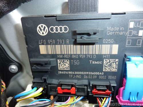

hatte dienstlich die Möglichkeit einen Blick auf die Türgriffbeleuchtung eines A8 W12 werfen zu können... Und auf den Rest übrigens auch! Tolles Auto! Zurück zum Thema...
Bei meinem 2005er ist bei Blick von unten auf die Türgriffe zur Front hin eine Aussparung. Da kann man mit der Hand nicht reingreifen. Beim W12 waren ähnliche Aussparungen auf beiden Seiten. Und dort saß die Beleuchtung drin. Allerdings sind das keine LED, sondern lediglich Lichtleiter. Das LED dazu sitzt in der Tür.
Das Licht beleuchtet auch nur die Griffmulde der Türe. Das Vorfeld der Türe kann man damit nicht beleuchten. Dann musst du wohl stärkere LED direkt in den Türgriff mit Abstrahlung nach unten einbauen. Mich würde es dann aber ärgern, dass da beim Reingreifen eine nicht ebene Fläche ist.
Ich habe die W5W-axial-Lösung bei der Umfeldbeleuchtung genommen und die 3er-Platine so ausgerichtet, dass der Bereich vor den hinteren Türen ebenfalls mit ausgestrahlt wird. Das geht damit sehr gut...
Bei den Türgriffen wäre es natürlich am einfachsten, die Griffe und die Steuergeräte der Türen einfach gegen die vom A8 zu tauschen. Allerdings behaupte ich einfach mal, dass durch den Austausch der Steuergeräte das Problem nicht gelöst ist. Ich gehe davon aus, dass man ein Relais bauen muss, das die Türgriffbeleuchtung anspricht, sobald das Umgebungslicht angeht, bzw. wenn das Auto steht und die Innenbeleuchtung angeht... Dafür fehlt aber zumindest mir das nötige Fachwissen...
Vielleicht sollte ich einfach mal nen Türgriff vom A8 kaufen und dann mal gucken, ob ich den verbaut kriege...
Hat eigentlich jemand Zugang zu den Werkstattbüchern des A6 und/oder A8? Da müsste ja was zu finden sein...

Viele gute Fragen. Die 3 LED pro Griff sollten nicht das Problem sein. Vorn anschließen an die Umfeldbeleuchtung, aber hinten? Ob die Spiegel-LED darunter leiden werden??? Welche Möglichkeiten gibt es noch - Rückstrahler und Türausstieg gehen nur bei Tür auf? Fußraumbeleuchtung geht beim A6 nicht, weil sie auch während der Fahrt an ist (A3 geht, da während der Fahrt aus).
Also, wo gibt es in den Türen Strom, der nur bei CH/LH geschaltet ist???
Naja, hat ja auch keiner behauptet das es einfach wird. Erst die Machbarkeitsstudie, dann basteln
Gruß DVE
","authorId":187019,"author":{"userId":187019,"displayName":"DVE","avatarUrl":"https://img.motor-talk.de/JxrV1DieQ1l2Lovq.gif"},"createdAt":"2009-12-25T21:55:42+01:00","numberOfThumbsUp":0,"isPostedByModerator":false,"isVisible":true,"imageCount":2,"images":[{"galleryUrl":"https://www.motor-talk.de/bilder/beleuchtung-tuergriffe-aussen-nachruesten-g12044788/foliatech-3er-led-i203146020.html","id":203146020,"title":"Foliatech-3er-led","url":"https://img.motor-talk.de/JxZP0bv5J7vgQUZq.jpg","thumbnailUrl":"https://img.motor-talk.de/JxZP0bv5J7vgQUZq.jpg"},{"galleryUrl":"https://www.motor-talk.de/bilder/beleuchtung-tuergriffe-aussen-nachruesten-g12044788/pic-vom-a3-i203146021.html","id":203146021,"title":"Pic-vom-a3","url":"https://img.motor-talk.de/JxZP0QzT8H3efTLD.jpg","thumbnailUrl":"https://img.motor-talk.de/JxZP0QzT8H3efTLD.jpg"}],"self":null},{"id":22735216,"threadId":2510003,"excerpt":"Schau mal hier, vieleicht findes du was das weiter hilft.","text":"Schau mal hier, vieleicht findes du was das weiter hilft.
","authorId":169634,"author":{"userId":169634,"displayName":"Faltenbalg5676","avatarUrl":""},"createdAt":"2009-12-25T22:41:44+01:00","numberOfThumbsUp":1,"isPostedByModerator":false,"isVisible":true,"imageCount":0,"images":null,"self":null},{"id":22735395,"threadId":2510003,"excerpt":"@PuntoFan: denk Link kenne ich. Hatte auch schon mal im Inet recherchiert und mich wie ein kleines Kind gefreut, als ich das Werkstattbuch gefunden habe. Allerdings steht da nur die Inhaltsangabe drin... Die Einzelnen Kapitel muss man dann für nicht so wenig Geld kaufen... Trotzdem Danke!\r \r @DVE: die einfachste Lösung wäre wohl den Strom komplett von den Spiegeln abzuzweigen. Innerhalb der Türe vorne extra Kabel ziehen ist ja kein Thema. Für Hinten von Spiegel aus der Türe in die Karosserie ...","text":"@PuntoFan: denk Link kenne ich. Hatte auch schon mal im Inet recherchiert und mich wie ein kleines Kind gefreut, als ich das Werkstattbuch gefunden habe. Allerdings steht da nur die Inhaltsangabe drin... Die Einzelnen Kapitel muss man dann für nicht so wenig Geld kaufen... Trotzdem Danke!
@DVE: die einfachste Lösung wäre wohl den Strom komplett von den Spiegeln abzuzweigen. Innerhalb der Türe vorne extra Kabel ziehen ist ja kein Thema. Für Hinten von Spiegel aus der Türe in die Karosserie und nach hinten in die Türe wieder rein. Ist zwar ein langes Stück Kabel und damit ein gutes Stück Widerstand, aber das müsste ja laufen... Die elegantere Lösung wäre eine Kopie von der A8-Elektronik. Allerdings dürfte das mit Abstand die aufwändigste und teuerste Methode sein!
Was mir aber gegen den Strich geht, ist, dass die Griffbeleuchtung dann nur anginge, wenn das Auto mit der FFB aufgeschlossen würde oder eben Zündschlüssel ab und Türen auf. Hätte das dann auch gerne, wenn das Auto steht (Zündschlüsselsteckt und Motor läuft) und die Türren werden geöffnet. Aber das ist dann wahrscheinlich zu aufwendig. Oder kann ich die Information elektronisch abgreifen, dass der Dicke die Schaltung auf P stehen hat und/oder die Feststellbremse aktiviert ist? Bei der Rückfahrkamera wird ja auch die Info übermittelt, dass die Schaltung auf R steht...
Der Rest müsste dann ja mit einem einfachen Mikrokontroller funktionieren...
Dann würden Die Türgriffe bei Stillstand (Feststellbremse, P) und eingeschalteter Innenbeleuchtung auch leuchten... DAS wär mal was!

möchte demnächst die Beleuchtung der Außengriffe nachrüsten. Wobei nachrüsten so nicht ganz stimmt, da das ab Werk für den A6 nicht vorgesehen ist. In die Griffmulde sollen LED rein, so wie es einige User schon am A3 etc. gemacht haben.
Wo schließt man die LED am besten an? Sie sollen zusammen mit CH/LH leuchten. Vorn wäre das kein Problem (Umfeldbeleuchtung Außenspiegel), aber hinten?
Verbauen würde ich diese hier:
http://www.foliatec.com/.../...niverselles%20Zubeh%C3%B6r.foliatec?...
Hat jemand von Euch schon Erfahrung damit und kann etwas sinnvolles beitragen?
