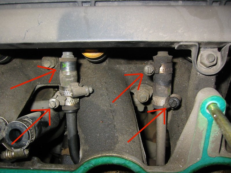

Hallo, habe leider wieder ein Problem mit meinem 318ti. Ich nehme in unregelmässigen Abständen einen Benzingeruch wahr. Habe heute die Ansaugbrücke abgebaut um mir die vor und rücklaufleitung anzusehen. Allerdings war dort nichts porös oder dergleichen. Ausserdem ist mir aufgefallen dass ein wenig benzin im ansaugkrümmer war. Ist das normal und woran kann das mit dem Geruch liegen?

Auto ist ein E36 318ti Compact aus dem jahre 1995. Es ist der M42 motor verbaut. Auto hat mittlerweile 150tsd km gelaufen. Den Geruch nehme ich hauptsächlich von innen wahr während der fahrt. Kann es aber teilweise auch von aussen riechen. Vorne oder hinten kann ich leider nicht genau lokalisieren, denke aber eher vorne.
Achso und reparaturen sind mir leider keine bekannt ausser dass mal der Endschalldämpfer erneuert wurde, was mit der Sache wenig zu tun haben dürfte.
Dann kommt der Geruch vermutlich von den zwei inzwischen sicher porösen Schlauchstücken unter der Ansaugbrücke:
Klick
Hier eine Anleitung:
Klick
Da steckt der M42 zwar in einem E30,der Motor ist aber identisch mit deinem.Das oben verlinkte Bild wirst du in dieser Anleitung wiederfinden.
Benzinschlauch kost bei BMW n bissel was,besorg ihn deshalb besser im Zubehör.Und bitte keinen Kunststoffschlauch,sondern Gummi.Das Plasteding wird nach wenigen Jahren knochenhart und kann dann von den Stutzen rutschen....ist mir passiert.
Maß für den Schlauch ist 8x13mm.
