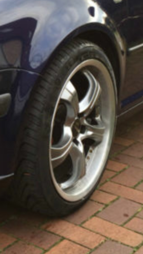

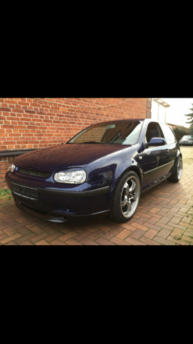

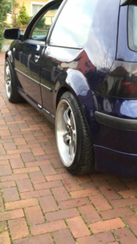

Hab hier noch 8.5 und 9.5 x 18 baracudas liegen
Screenshot-2016-02-10-10-34-01
Screenshot-2016-02-10-10-33-47
Screenshot-2016-02-10-10-26-59

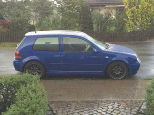

Ich fahre ein H&R Cupkit. Das bringt den Wagen auf dem Papier 35mm runter, real noch etwas mehr. Ist komfortabel fahrbar und für meinen Geschmack tief genug. Sommerbereifung: 215/40R18 auf 8Jx18 ET35, Scheiben 10mm VA / 15mm HA.
Tom

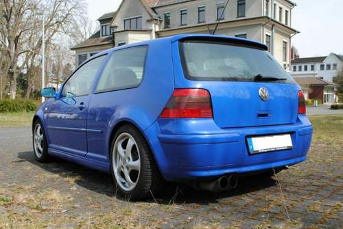

Mit den Sommerfelgen nur ein ziemlich schlechtes. Alternativ hier nochmal mit 17"-Winterbereifung.
Ach warte, hier ist noch eins von hinten neben einem G4 in absoluter Basis-Serienausstattung...
Tom
Hr-cupkit
Hr-cupkit-17zoll
Vergleich-oem-cupkit
