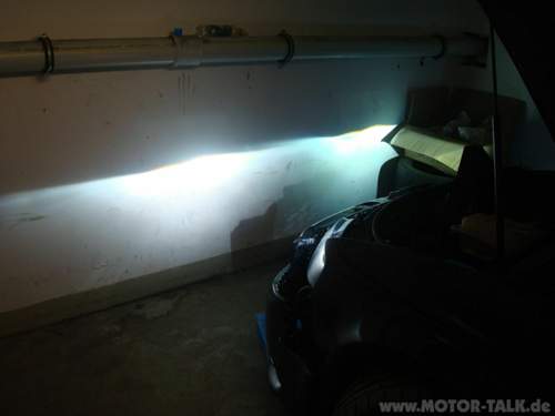

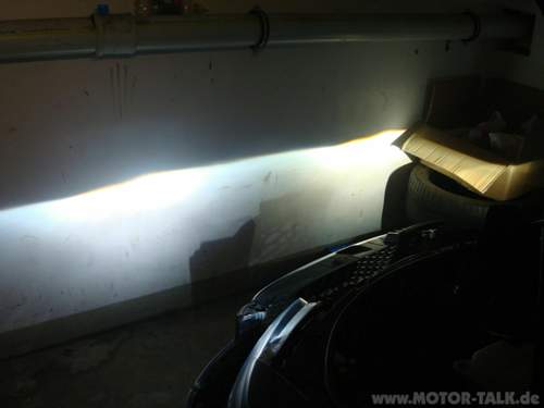

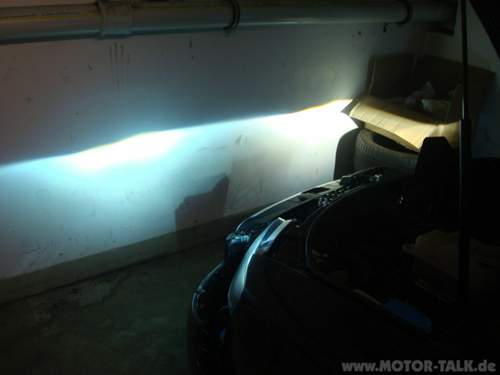

Da viele Leute mit Ihren Xenonbrennern unzufrieden sind, was Lichtstärke und Lichtfarbe anbelangt, habe ich mit ein paar RS-Kollegen eine "Beamshot-Session" organisiert. Die Lokation war damit für alle Lampen identisch.
Die Kameraeinstellungen waren auch für alle gleich:
- Blende F4
- ISO 800
- 1/4 Sekunde Belichtungszeit
- Weissabgleich 5500K
Somit kann sich jeder ein Bild davon machen, welcher Brenner für sich am schönsten, hellsten oder bläulichsten leuchtet.
Teilgenommen haben:
- VW Passat mit Halogen
- Audi A4 3.2 B6 mit Xenon Original
- Audi RS4 B7 mit Osram Silverstar
- Audi RS4 B7 mit Osram Cool Blue Intense
Es waren 2 Warnwesten am rechten Wegesrand postiert und zwar eine nach 50m und eine zweite nach 80m.
