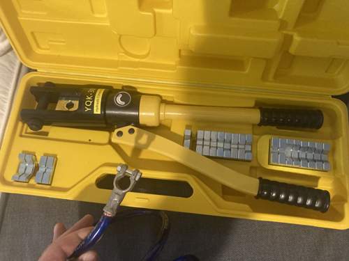

Was du dann noch brauchst ist ein Crimpwerkzeug, es gibt so recht billige um die 20€. Ich habe mir irgendwann so eine hydraulische Presse gegönnt.
So sieht das Ergebnis dann aus (abgebildet ist ein 850 -95 Kabelsatz) ;)

Presse

Es gibt die Batterie Pole natürlich auch zum schrauben als klemmmethode. Dann braucht man keine Presse:)
? Versteh ich gerade nicht - Pol-Klemmen klar ... wie auch sonst heutzutage üblich ;-) .
Was 'gepresst' wird ist doch nicht die Polklemme, sondern der Übergang der fetten Kabel-Litze in den Kabelschuh.
@Drehzahlmama schrieb am 7. September 2023 um 20:49:53 Uhr:
Ja, das stimmt, aber die braucht man spätestens bei den Rohrkabelschuhe, oder wie willst du die vernünftig befestigen?

@scutyde @Zug_Spitzer ich habe meine mit ner großen Wasserpumpenzange gequetscht, anschließend heiss gemacht und lötzinn rein geschmolzen
@Drehzahlmama
....ich habe meine mit ner großen Wasserpumpenzange gequetscht, anschließend heiss gemacht und lötzinn rein geschmolzen
Hi, jo, Alles eine Frage des '
Hebelarms
Aber: wohl kein*e ausgebildete*r Elektriker*Innnen*Aussen würde eine Litze<-->Quetschverbindung noch verzinnen.
Das bricht dann eher, bei ständigen Vibrationen, am Übergang von weich(Cu) zu hart (Lot) ;-).

Recht haste, Fachgerecht ist was anderes.
Zumal so eine (durchaus brauchbare) Zange nicht die Welt kostet. https://www.ebay.de/itm/364362164659
