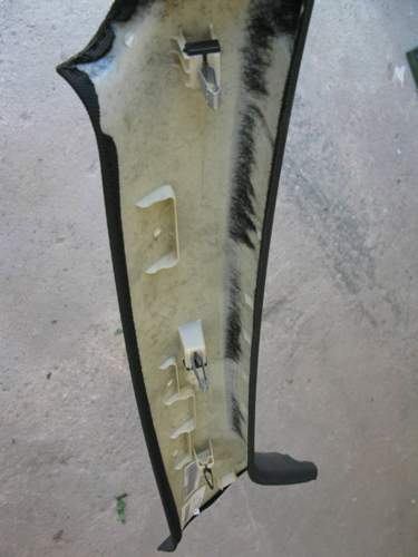

Werde das mal versuchen, bin mir da aber bei der A-Säule unsicher, möchte da nix abbrechen, oder daß ich es später nicht mehr dran bekomme.
An der A Säulenverkleidungen kräftig dran ziehen
@meckpomm A6 4F schrieb am 23. Mai 2015 um 11:37:47 Uhr:
Oh ja... Am besten immer etwas ruckweise !
Oben anfangen.... da sie unten etwas ins Armaturenbrett rein geht.

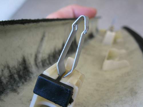

Dürften 3 Klammern sein die das recht gut halten.... vor dem ansetzen etwas wd40 ran sprühen, dann gehen die klammern besser rein.

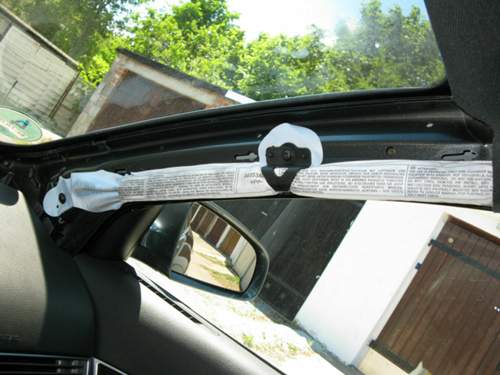

VORSICHT !!!!
Im oberen teil ist noch der KopfAibag hinter der Verkleidung !!
Also nichts scharfes oder spitzen einführen !!!!
MfG Senti
Hatte immer in der Mitte angefangen dort kommst du am einfachsten drunter .
Oben mit der A-Säulenverkleidung anfangen und die oberste Klammer mit einem langen Gegenstand zusammen drücken. So geht sie besser aus den Langloch raus. Mit Gewalt dran ziehen geht natürlich auch.
@meckpomm A6 4F schrieb am 23. Mai 2015 um 11:56:30 Uhr:
Ich meinte nicht ganz oben am kurzen Stück.... Sondern schon an der langen Seite oben den Türgummi etwas beiseite machen und dort mit den Fingern hinter!
Vorsicht mit Hilfsmitteln.... siehe oben- Airbag
