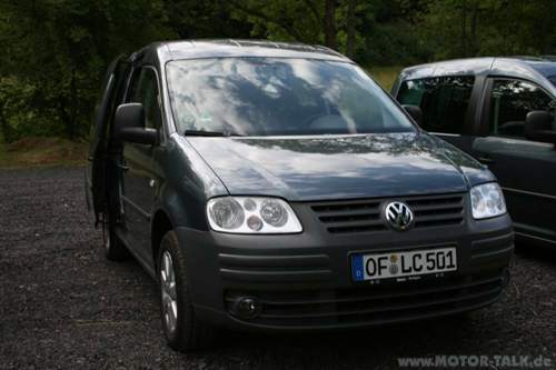

Hab seit geraumer Zeit immer wieder das gleiche Problem. Die MFA sagt „Blinker vorne rechts defekt“. Birne raus, Birne ok, wieder eingebaut. Alles wieder wie es sein soll. Zwei Tage später (oder auch mal 5 min. später) wieder das Gleiche. Hab schon die Kontakte weiter aufgebogen, Kontaktspray benutzt, oder auch mal eine andere Birne eingebaut. Aber immer wieder das gleiche Spiel.
Defekt – ausbauen – einbauen - geht wieder.
Wollte jetzt mal den Birnenhalter wechseln.
Oder kennt einer von euch dieses Problem und hat die Lösung parat ?
Bin für jeden Tipp dankbar…

Das Problem ist , wie schon einmal an anderer Stelle gesagt , das Eigendiagnoseverhalten vom Bordnetzsteuergerät ( elektronische Zentralelektrik mit Diagnoseadresse 19) . Dieses pulst jede anzusteuernde Glühlampe mit einer digitalen Prüfspannung von 0,64 Volt an . Ist das Meßergebis außerhalb eines definierten Kennfeldwertes , erfolgt eine Fehlerausgabe - heißt nicht Glühlampe defekt , sondern oft Übergangswiderstand zu hoch oder Kontaktproblem bzw. Massegeschichte . Im Übrigen " Die Birne hat keinen Saft "??? Wir sind nicht im Obstladen ??! - kleiner Scherz am Rande !! Also Massen prüfen-reinigen konservieren - wenn möglich Fassungen tauschen bzw, Pins der Stecker auf Feuchtigkeit d.h. Wassereintritt und Korossion prüfen . Optisch hat Inge 100% Recht aber e.v. wird es ja billiger . Ich kann momentan übrigens nicht aus dem Stehgreif sagen ob die Fassung im Scheinwerfer einzeln erhältlich ist , wenn Interesse besteht schau ich gern nach incl. Preis und ET-Nr.

Caddy: 2K0 953 123 Aufnahme für Lampenfassung Blinkleuchte.
Glaube, die vom Truthahn hatten 6 Euro gekostet. (eine)
Bei meinem war das Blinkerproblem in dieser Fassung und durch hochbiegen der Kontakte zu lösen.

In meinem Fehlerfall hat das Bordnetzsteuergerät nach Feststellen des Fehlers die Blinkleuchte nicht mehr angesteuert.
So ist dann nach jedem "Wackeln" an den Kontakten erst einmal die Zündung auszuschalten und der Prüfvorgang zu wiederholen gewesen, eh das Steuergerät wieder gelbes Licht gab.
Die Glühlampenausfalllampe leuchtete auch während der Fahrt auf, es müsste also auch (zumindest beim Blinken) eine permanente Stromkontrolle erfolgt sein, die beim Auftreten der Übergangswiderstände Alarm geschlagen hat.
Ich denke, dass der Fehler in der Hauptsache am Wegfließens des Plastmaterials unter des Fassungskontakten des Scheinwerfergehäuses aufgrund der Hitzeeinwirkung liegt, welches sich bei Übergangswiderständen auch noch gewaltig verstärkt (siehe anderer Blinkleuchtenthread.
Aus diesem Grunde wechselt der Freundliche dann auch den Scheinwerfer, da es mit einfachen Wechsel der Glühlampenfassung eben nicht getan ist.

Ulf hat schon die richtige ET-Nr. bekannt gegeben (Fassung für Blinkerglühlampe).
2k0 953 123 - Preis ist übrigens 7,02 Euro - also erschwinglich - die ET-Nr. beim Truthahn ist eine andere .
Wie auch Peter bestätigt kann die Fehlerbeseitung sehr Kraftaufraubend sein - aber nicht unbedingt teuer vom Materialaufwand .
Wenn noch Fragen da sind melde Dich einfach .
Viel Glück und Grüße Bernd
PS: außer einem Minikabelstrang mit zwei ca. 7 cm langen Kabeln gibt es für Deinen Scheinwerfer kaum Einzelersatzteile .
