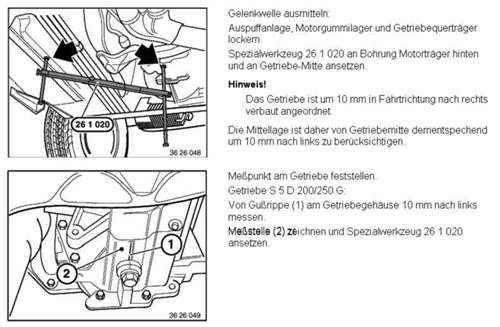

Das Getriebe kann auch seitlich verschoben werden, um die Welle ordentlich auszurichten.
Im TIS ist es genau beschrieben....
Diese Arbeiten sollten bei belasteten Rädern durchgeführt werden, allerdings ist die Lage des Fahrzeugs egal (muss nicht in Waage stehen)
habe es gerade nur als JPG dateien verfügbar
