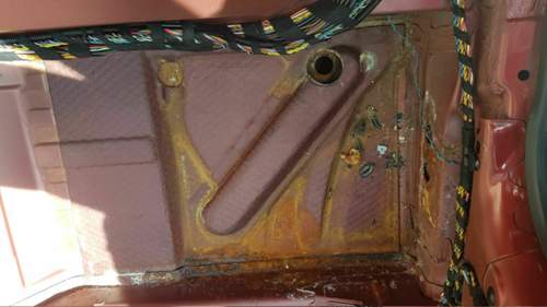

Hallo Leute!
Ich war paar Tage damit beschäftigt die Ursache des nassen Fussbodens zu lockalisieren!
Beim ersten mal habe ich die Türverkleidung hinten abgemacht, um die Abdichtung zur Scheibenschacht nach Schäden zu überprüfen!
Die Abdichtung war ab, habe dann diese kalt dran geklebt!
Nun musste ich den Karosserieteppich hinten zum Trocknen ausbauen! Habe dafür fast kompletten Innenraum zerlegt und den Teppich für ein paar Tage zum Trocknen gelegt! Habe ein paar Fotos für Interessierte!
Als das Auto draußen im Regen stand, sammelte sich Wasser auf dem Fußboden! Da der Teppich ausgebaut war, konnte ich dann die Wasserspur verfolgen und die Ursache für Wasserquelle lockalisieren! (siehe Bilder!)
Nun habe ich dann die Türverkleidung noch mal abgemacht und mit künstlichem Regen die Abdichtung zur Scheibenschacht überprüft! Das Regenwasser hat sich wieder den Weg durch die Abdichtung gefunden! Habe dann die Klebestellen gereinigt und die schwarze Klebemasse mit Bunsenbrenner erhitzt und wieder drangeklebt!
Habe dann mit Wasser überprüft und diesmal wars endlich dicht!
Habe diesmal Fotos für atlas69 wie man die Türverkleidung abmacht!
Das ganze hat paar Tage, ein paar geduldsnerven und 10 € gekostet! (10 € für Fehlerauslese, weil ich Airbagsteuergerät abklemmen musste!)
Fals sie es vorhaben den Teppich für Trocknen auszubauen, dann Batterie abklemmen!
P.S.: siehe Fotos!

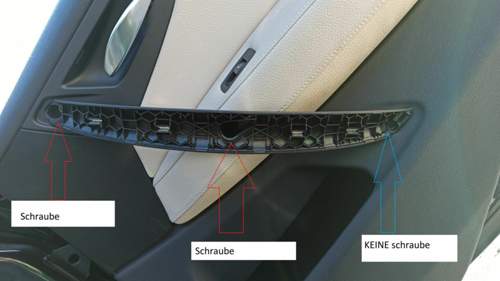

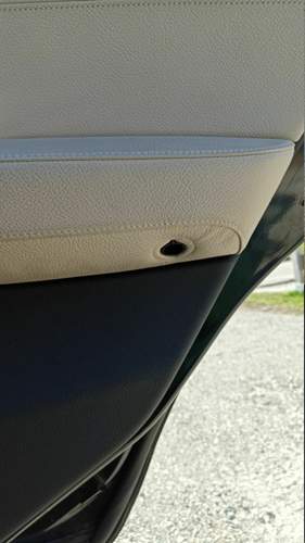

die türverkleidung ist leicht abzubauen:
unter der armlehne gibts einen deckel! diesen vorsichtig abziehen(mit messer) dann in dem türgriff (innen) die plastikabdeckung ausbauen (mit stumpfer messerkante und vorsichtig (sonst gibts leichte dellen!)) die abdeckung hat hacken! also leicht nach innen mit dem messer drücken und ziehen! das ganze von unten beginnen! die abdeckung muss ab, weil dahinter zwei schrauben verstecken!
dann bleibt noch die schraubenabdeckung wo der türöffner ist, so ein rundes plastik mit einer aussparung (aussparung für schraubendreher!) das ganze mit feingefühl sonst gefahr der kunststoffverformung!!
nachdem die ganzen abdeckungen ab sind die vier schrauben lösen! (torx-schrauben (sternform))
nun die abdeckung abziehen ruhig mit mehr kraft, da diese noch von einrastschnappverschlüßen festgehalten wird! von unten beginnen! damit leder nicht beschädigt wird, messer in ein tuch (stoff) umwickeln!
oben angekommen mit noch mehr kraf ziehen! hinten anfangen!
nach dem abziehen darauf achten dass man die kabelverbindungen getrennt hat! einmal den lautsprecherstecker ziehen und einmal von dem elektrischen fensterheberschalter!
zusammensetzung in umgekehrter reihenfolge! ganz wichtig ist dass die einrastschnappverschlüße richtig sitzen mehrmals gucken!!!

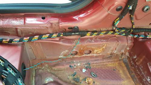

Hallo Leute!
P.S.: siehe Fotos!
schöne Grüße:
cruiser3

Hallo Cruiser3,..
vielen Dank für die Fotos,..
Mein Wasserproblem ist das Kabel bei Schritt3 , Bild links unten...
Mein BMW Händler hat das Kabel nicht oben durch die Isolierung geführt,..
sondern direkt da, wo der Kabelbinder das Kabel hällt.
Nun läuft da wo das Kabel zwischen Blech und der Folie" liegt, leider Wasser durch,..
Hast du oder jemand anderes ein Bild über die komplette Türe wenn die Folie/Isolierung noch drauf ist ,..
vielen Dank, Gruß Micha
Hallo Micha,
leider muss ich dir mitteilen, dass ich kein foto von der kompletten türinnenseite habe. die fotos die ich hochgeladen habe, sind in originalgröße, d.h. ich habe diese kaum "geschnitten".
dein problem habe ich verstanden. ich wundere mich auch, warum das kabel, dass zum fensterhebelmotor bzw zum türverriegelungsmotor führt, durch die öffnung im türblech verlegt worden ist. ich frage mich, ob dieses kabel dem absinken der scheibe nicht behindert.
fakt ist, dass das wasser durch die innenseite der tür nicht passieren darf! es gibt ganz unten in der tür zwei schmale öffnungen durch die das wasser rausläuft. prüfe diese auf verstopfungen.
ich kann nicht ausschließen, dass das wasser beim eintretten in die scheibenschacht auf die kabel trifft und dann entlang des kabels runter läuft und dabei durch die runde öffnung in dem türblech in den innenraum gelangt.
eine alternative wäre es, die zweite türverkleidung zu demontieren, um zu schauen wie dort das kabel läuft. vlt findest du dort eine lösung.
Schöne Grüße, Cruiser
