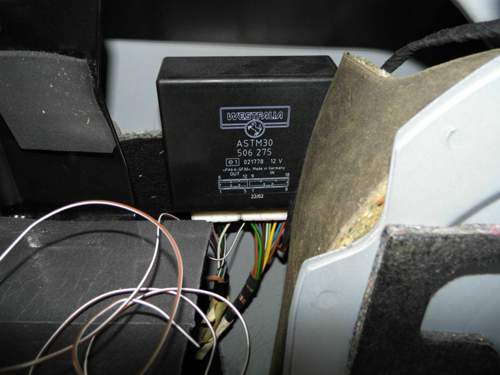

meine werkstatt hat bei schweissarbeiten einen brand hinten links an meinem A6 2,4 Avant Bj99 verursacht.. es ist so ziemlich alles hinter der klappe wo der verbandskasten ist verkohlt.. nungut ärgerlich.. aber ich kann mich nicht von dem auto trennen und deshalb möchte ich das sie es reparieren.. (wollen sie auch) möchte aber nicht ganz unbedarft in den termin am montag (da kommt wohl jemand von der versicherung/sachverständiger) hereingehen.. hab jetzt zwei fragen:
1) geht der kabelbaum der an der seite verlegt ist bis nach vorn durch, oder ist der noch irgendwo unterwegs gesteckt?
2) es befindet sich an der stelle auch eine (jetzt verkohlte) elektrobox/steuergerät(?) was ist das für ein teil ?

Steuerteil auf dem Radkasten?
Könnte die PDC sein.
Themenstarteram 22. Januar 2017 um 12:47
pdc? also ich übersetz das als park distance control - hat er aber nicht..
Ist es eine recht flache Box? Dann könnte es auch die Diversity sein.
Themenstarteram 22. Januar 2017 um 14:40
es ist bzw war eine ca 10x5x2 cm grosse box.. (geschätzt) ist halt nur noch eine platine und reste der verkabelung dran/über.. was ist eine "diversity"? die werkstatt meinte das hätte wohl was mit der anhängerkupplung zu tun.. allerdings klang das auch nur nach ahnen und nicht wissen.. (kleine dorfwerkstatt)

Habe da auch so ein Teil. Bin mir nicht ganz sicher, aber ich glaube es gehört zur Anhängerkupplung. Übrigens befindet sich bei meinem Avant an dieser Stelle das Bordwerkzeug, das Verbandszeug ist in der Mittelarmlehne der Rückbank.
Grüße von Mischkolino

aber es könnte wohl wirklich das teil sein für die anhängerkupplung wie mischkolino das hat.. übrigens danke für das bild... übrigens bei mir ist da beides.. das werkzeug und auch der verbandskasten.. weiss garnicht ob meine rückbank überhaupt ne mittelarmlehne hat.. die rückbank ist meistens umgeklappt bei mir

Falls das Fahrzeug Xenon hat, ist hinten links auch das Steuergerät für die automatische Leuchtweitenregulierung verbaut.

Hallo weissnich48, ich habe einen Facelift, weiß nicht, ob vergleichbar. Bei meinem Avant sitzen hinen links, also im Abteil vor den Rückleuchten, in einem Rack CD-Wechsler und ggf. TV-Tuner. Im Keller dadrunter, noch unter der Wischwasserleitungskupplung, die sich wohl bei allen gerne mal öffnet, sitzt das Steuergerät für die Niveauregulierung.
