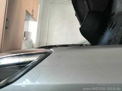

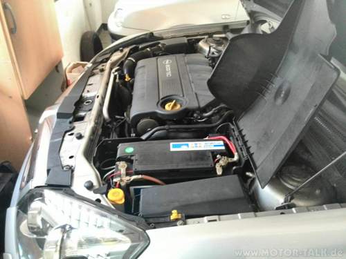

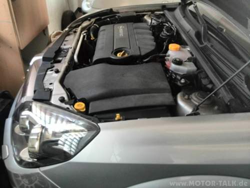

Ich bin folgender Meinung.
Benziner
Max Länge: 278
Diesel:
Die Motorhaube schließt bei Länge 315 und Höhe 190 nicht mehr.
Beweisen kann ich das leider nicht, ich kann nur sagen, dass bei mir die große Batterie zwar noch reingepasst hat (Länge: 353mm, Breite 175mm, Höhe 190mm), die Haube ging aber nicht mehr zu.
