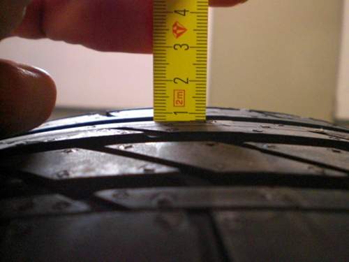

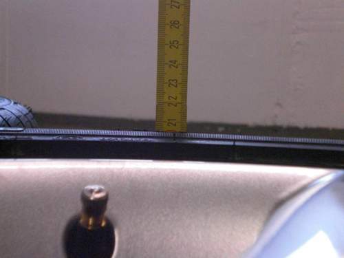

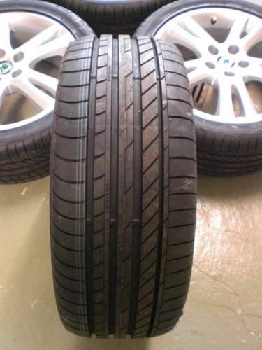

Letzten Sommer sind die Fulda SportControl ca. 13000km auf unserem Skoda Fabia 1.4 86PS mit Frontantrieb gelaufen. Die Reifen wurden noch nicht vorne/hinten getauscht!
Der Fahrstil war bzw. ist spritsparend, selten mal sportlich und viel Autobahn.
Der Reifen ist unauffällig und macht was er soll. (Siehe 1.Post Anforderungen)
Der Rest sollten die Bilder erklären:
