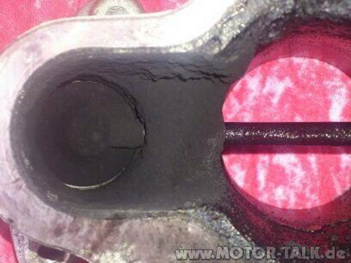

So Leute hab heute früh das AGR Ventil vorgenommen.
Also wie Ihr sehen könnt ist der übergang zum AGR - Rohr was zum AGR-Kühler ja fürht recht Rußig. Also dort ist nur trockener Ruß zu sehen.
Aber im AGR Ventil selber schon eine sehr Dicke Teerige Schicht drin.
Hab erstmal alles grobe mit einen Flachen Schraubenzieher rausgekratzt, und dann mit Sprit und Drosselklappenreiniger und Stahlwolle sauber bekommen.(siehe Bilder)
Also bin dannach Probe ne Runde gedreht, weil ich meine neue Batterie auch gleich eingebaut habe, und muss sagen das Ansprechverhalten vom Gas kommt gleich wieder sehr direkt.
Auch gemerkt das kein Ruckeln oder so ist.
Er zieht wieder gut und läuft auch sauber.
Zum reinigen selber kann ich nur sagen als Laie macht man alles sehr Langsam und dauert so 2h. Ich hab mir Zeit genommen dafür.
Ist nicht schwierig die De-montage.
Gruß A3Sportback18

Hallo, wenn du es dir zutraust kannst du mal das AGR-Ventil reinigen, evtl. wird sich das Kaltstartverhalten nach der Reinigung verbessern.
Ich hab meins nach 25Tkm das zweite mal gereinigt, da war es schon wieder total verdreckt. Ich werds jetzt alle 10Tkm reinigen, kann ja nicht schaden.
Wenn die Gasannahme manchmal unterschiedlich ist, kann es daran liegen, das sich sich der DPF gerade freibrennt. Da brauchst du viel gefühl im Fuß, weil er dann sehr feinfühlig wird.

Habe hier mal das AGR-Ventil eingekreisst. Dort ist es beim BRD. Die Ansicht ist vom Fahrer-Kotflügel.
Wie bekommt man die eine Schraube ab, wo die Kühlflüssigkeitsleitung(Schwarz) lang läuft ab ? Oder ich sag mal so die Schraube wo die AGR Leitung zum Kühler rüber geht ab ? Ist ja eine Torx´s-Schraube.
Gruß A3Sportback18
Agr-ventil
am 2. August 2012 um 4:20
Ich hab mir eine Satz starke Bits gekauft (Vielzahn oder Torx weiß nicht mehr genau). Da sind lange und kurze drin für 10er Schlüsselweite oder Nüsse. An der einen Stelle kommst du nur ran wenn du einen kurzen Bit und einen 10er Maul- oder Ringschlüssel nimmst. Den Halter vorn rechts am Motor von der Kühlwasserleitung Schraube ich auch ab, um die Wasserleitung ein wenig wegzudrücken, damit man den Bit reinstecken kann. Aber wenn du das passende Werkzeug hast ist das in ner reichlichen halben Stunde gut zu schaffen.
