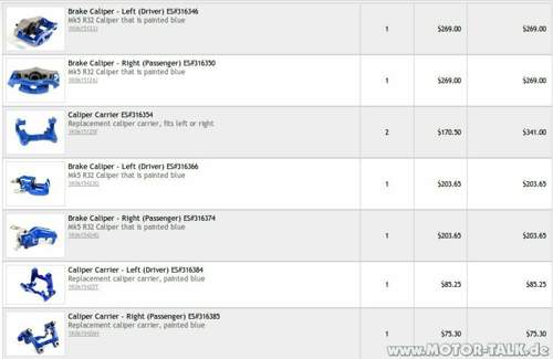

So,nun ist mal wieder ein kleines umbau-Projekt angesagt.Möchte meine GT/GTI Bremsanlage gegen was größeres,besseres tauschen.
Hab mir die Woche jetzt 17" Winterfelgen geholt,somit dürfte dann alles passen,und mich jetzt 3 tage lang über Stunden im Internet informiert.
Am besten wäre es die .:R Bremsanlage nachzurüsten , vorn sowie hinten.Nur frage ich mich ob man den Unterschied schon merkt,schließlich ists ja auch nur eine 1-Kolben Bremsanlage,auch wenn größere Scheiben verbaut sind.
K-Sport hätte mich auch interessiert,nur gibts da keinen Verschleiß-sensor,und ich will nachher keinen Fehler im Speicher haben...sollte schon alles seine richtigkeit haben.Oder kann man den Sensor deaktivieren?
ABS / ESP usw. kann man ja mit jeder Bremse anlernen wenn ich richtig liege.
Also um es mal abzukürzen,was könnt ihr mir empfehlen:
- 17" Felgen sollten passen
- gute Bremsleistung wenns mal brenzlig wird , fahre aber keine Rennstrecke :)
- Kein Fehlereintrag nachher , also alles sollte wie gehabt funktionieren
- deutliche Verbesserung der Bremsleistung zur GTI Bremse
- HA wird so gut wie sicher die .:R - Bremse mit 310mm , die sieht schön groß aus und reicht vollkommen , 80% gehen ja eh von der VA aus
- Der Preis sollte den Wert des Autos nicht übersteigen :D
Und dann noch bitte die Info ob die hier aufgezählten TN auch am Golf 5 passen?vor allem die Ankerbeche...

Würde die hier passen?
also der Lochabstant ist identisch zum Golf 5..
http://cgi.ebay.de/.../120569524387

vllt. auch rundherum .:R mit anderen Scheiben und Belägen,sollte ja auch zusätzlich noch etwas bringen?!
Ein .: R32 wurde mit kalter Bremse vom Magazin sportauto mit 36,6 m (10,5 m/s²) von Tempo 100 auf Stillstand gemessen. Die GTI-Bremsanlage benötigte für die gleiche Übung 39,0 m (9,9 m/s²). Wurden die Bremsen durch intensive Beanspruchung auf der Nürburgring NS heiß, kehrte sich das Bild um: Die .:R32-Anlage ließ geringfügig nach (37,0 m), jene vom GTI wurde besser (36,1 m).
Die Raddimension war bei beiden Supertests ident, nicht aber das Reifenfabrikat (Dunlop vs. Michelin). Nicht zu vergessen: Der Sechszylinder-Golf wog fahrfertig 170 kg mehr als der GTI (1.591 zu 1.421 kg).
Für den geneigten (sportauto-)Leser jedoch nur nackte Zahlen. :)
Meinen persönlichen Eindruck von der R-Bremsanlage möchte ich nicht widergeben, man sollte ihr Potential am besten selber erlebt haben. Unvorbereiteten Fahrern scheint es surreal und nicht von dieser Welt, was sich bei einem Bremsschlag (= harter Tritt aufs Bremspedal) abspielt, wenn das ABS jenseits der 200 km/h sofort in den Regelbereich kommt. Zumal es sich um einen VW Golf handelt.

ja,direkt vergleichen kann mans ja nicht...wegen den 200kg unterschied.denk inzwischen dass die R32 bremse reicht wenn man gute scheiben und Beläge verwendet.
womit wir beim nächsten wären...gute,haltbare beläge.min den usa nehmen sie hawk, sollten spitze sein.
mich würde die k-sport interessieren, nur hab gehört dass sie nicht so brutal besser sein sollte trotz der 6 kolben

Guten Abend, habe damals, meinen A3 8J 1.9TDI 130 PS auch auf die R:. Anlage umrüsten wollen. Natürlich die vom Vierer, mit den Stahl/Alu Scheiben. Da war auch das größte Problem, die sich geänderte Eintragungsregelung. Würde die R:. Anlage vom 5er einbauen, die hat leichtes Spiel mit dem Plus, und es sind Großserienteile, da haste keine Probleme, mit Kinderkrankheiten, wie bei diesen Kleinserien Tuningteilen. Die wahrscheinlich, bei nicht ständig genutzter thermischer Auslastung, eintreten werden. Am besten die R:. Anlage, direkt über einen Tuner verbauen lassen, kostet, evtl 500 - 700 Euro mehr, dafür erledigen, die Dir das mit der Abnahme, der Bremsanlage.
Und bei diesen Ebay Angeboten, ist es schön und gut, aber da brauchst Du auch wieder für die Abnahme, Prüfbescheinigungen, das dieser Sattel/ Bremsenkit, für Dein Fahrzeug, zulässig ist.
mfg hammi

Der Einbau ist nicht schwierig, aber die Abnahme, deshalb lass alles beim Tuner machen, der hat da ganz andere Konektions zum Prüfunternehmen. Die haben in der Regel, schon Gutachten, von Umbauten, bzw. können alles was der Prüfer fordert beibringen.
Als Privatmann, ein schwieriges Unterfangen. :(
würde die r sättel nehmen und dazu green stuff beläge und black dash discs.......
Original, da weißte was de hast. Tuningbremsbeläge, die für deutsche Straßen zugelassen sind, dürfen nur unwesentlich, im Reibungskoeffizient nach oben oder unten abweichen. Man merkt es schon, aber hat dadurch auch andere Temperaturen auf der Scheibe und am Belag. Anderes Nassbremsverhalten und Kaltbremsverhalten.
