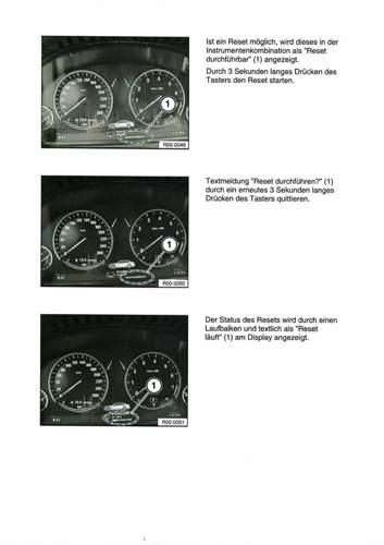

Zündung ein, die Warnleuchten alle ausgehen lassen (auch im Display, dementsprechend kann man den Service auch nicht zurücksetzen, wenn der Tank leer ist).
Die linke Taste im Kombi drücken und gedrückt halten, du erreichst das Servicemenü, mit der gleichen Taste kannst du nun durchschalten und um etwas zurückzusetzen einfach gedrückt halten und wenn er fragt Reset? einfach nochmal lange drauf bis er den Balken voll gemacht hat.
Danke für den Tipp......hat super geklappt.
